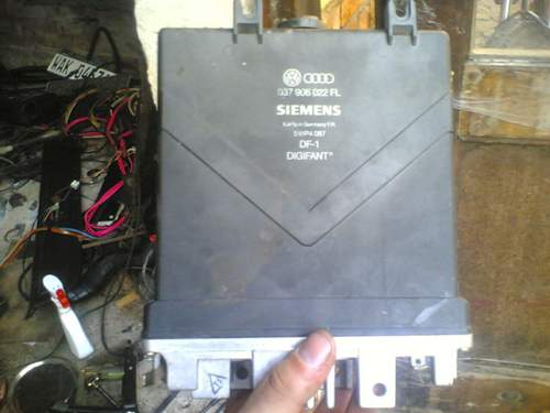

Hallo, konnte leider nicht eher Antworten , das Steuergerät ist von Siemens . Dachte ich werde mal das Relai 30 Tauschen und evtl den Benzinfilter oder gibt es noch ein Wichtiges Relai welches diese Probleme verursachen könnte .
Ist die Schubabschaltung nicht das Leerlaufregelventil ???
Die Schubabschaltung regelt das Motorsteuergerät. Das spitzt im Schiebebetrieb dann keinen Kraftstoff ein.

Das Relais 30 versorgt die Einspritzanlage und das Motorsteuergerät mit Strom.
VW hatte ne Zeit lang Probleme mit diesem Relias
Fehler:
- Ruckeln
- absterben des Motors
- schlechtes Anspringen
Du kannst es austauschen und Glück haben.
Oder Pech haben und irgendwas anderes ist Schuld.
Steuergerät wär Idee Nummer 2 von mir.
Gefolgt vom Fehlerspeicher und Messwertblock (Plausibilität Sensoren / Geber)

Steuergerät wäre ja echt schlecht , wo soll ich genau das selbe bekommen , habe mal einbischen geschaut aber nichts gefunden . Aber Fehlerspeicher und Messwertblock (Plausibilität Sensoren / Geber) davon habe ich noch nichts gehört und weiss damit nichts anzufangen .
Werde morgen erstmal das Relai 30 Tauschen und ggf den Benzinfilter mal schauen was das bringt . OH mann dieser 2E Motor ist doch wirklich das allerletze was VW da gebaut hat , solche Probleme hatt ich noch nie mit einem Passat , der Schöne RP Motor lief immer einfach nur Super . Würde mir am liebsten einen andren Motorn oder so einbauen da es wirklich nur noch Nervt mit diesem Schei... Motor.

Weist du evtl welches Steuergerät von Bosch in meinem Motor seinen Dienst verrichten könnte , denn das Siemens ist so gut wie nicht zu finden .
such dir irgend nen Bosch aus nem Facelift, Corrado oder Golf 3 GTI.
Sie sollten ab 8/93 bis Ende 1994 sein
Die Pins am Steuergerät sind immer gleich nur haben die Steuergeräte im B3 keinen vollen OBD Support !
Themenstarteram 10. August 2009 um 21:00
OK also Hauptsache von einem 2 E Motor und von Bosch richtig . Und wenn alles nichts nutzt dann eben in den nächsten kanal mit der kiste ebenfalls richtig oder !!
Achso nur zur Info dies ist das jetzige Steuergerät : Siemens 5WP4 130
Themenstarteram 10. August 2009 um 21:11
Also aus einem 92er mit 2E Motor von Bosch habe ich schon gefunden ??
