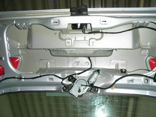

also über nacht hat es ja wieder ganz gut geregnet... als ich heute die heckklappendämpfer tauschen wollte, hab ich extra den kofferraum langsam aufgemacht.... aber das wasser kam nicht von der heckscheibe, sondern von innen aus der verkleidung.... kennt das von euch jemand oder ist das sogar nen bekanntes problem??
da kann (eigentlich) kein Wasser raus kommen.
Im Metall (Rahmen) sind unten Löcher, so dass sich dort nicht viel Wasser sammeln kann.
Und die Verkleidung ist nur "aufgesteckt". Da kann sich auch nichts sammeln.
Bist Du sicher, dass das Wasser nicht von außen erst nach innen gelaufen ist und dann wieder von innen raus? - So ein paar Tropfen schaffen das bei mir immer.
Das wäre jetzt meine Vermutung.
Wie gesagt, in der Heckklappe (innen) kann sich eigentlich kein Wasser sammeln. Wenn, dann läuft es gleich durch die Klappe durch.
das ist ja was mich wundert.... aber es kommt wirklich aus der verkleidung.... also aus dem spalt, wo die untere und obere verkleidung zusammen trifft...
ja das mit ablauflöchern macht sinn... aber da ist alles trocken....
@risky18 schrieb am 23. Dezember 2014 um 14:06:39 Uhr:
Dann wirst du wohl die Gummidichtung vom Heckwischer wechseln muessen. Kostet nur 2Euro soundsoviel...
Das ist eine alte Krankheit beim 3C und davon rostet die Heckklappe mit der Zeit von innen durch!
Gruss Vari:)

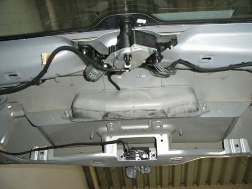

Bei meinem Passat 3c Variant Bj März 2010 wurde jetzt nach langem hin und her meine Heckklappe saniert bzw. lackiert.
Rost an der Heckklappe - Innenseite am Heckwischerbereich hinter der Plastikverkleidung.
Ursache für den Rost war eine fehlerhafte Dichtung des Heckscheibenwischers wo Wasser eintrat.
Also guckt mal alle hinter dieser Verkleidung.
also verkleidung von innen abbauen und direkt beim wischermotor gucken??? nicht das mir auch die heckklappe wegrostet...
@risky18 schrieb am 29. Dezember 2014 um 18:33:52 Uhr:
Leider rosten fast alle Klappen beim 3C von innen.
Grund1: Gummidichtung vom Heckwischer undicht.
Grund2: VW spart sich tot. Nur die Rohkarosse ist verzinkt. Alle Anbauteile wie Türen, Heckklappe, Motorhaube und Kotflügel sind nur lackiert.
