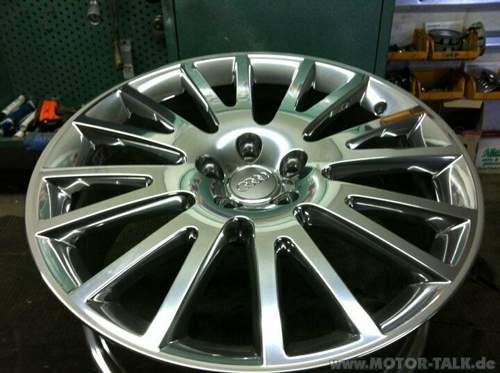

Passen 19" auf meinen A3 ohne umbauarbeiten am Kotflügel?
Hi leute ich bin neu hier im forum
ich kenn mich leider nicht gut aus mit den sachen ich will für meinen A3 19" Felgen kaufen nur weiß ich nicht ob das dann alles passt ohne umbauarbeiten am kotflügel.
Mit der ET weiß ich nicht genau welche da dann passen könnte und sowas
Vieleicht könnt ihr mir dabei ja bisschen helfen wäre echt super =)

Grundsätzlich kannst du auf den 8p 19 Zöller aufziehen. Maßgebend ist immer die Felgenbreite und die Einpresstiefe.
Die originalen 18 Zöller sind 7,5 x 18 ET54...So als Anhaltspunkt.
Ich dachte 8 x 19 ET 45 ist so das sichere Maximum ohne nacharbeiten zu müssen. Um sicher zu gehen nochmals der Verweis auf die Sufu, da solltest du alle Infos rund um mögliche Felgengrößen finden.
Jede 19" Felge muss eingetragen werden. Bitte auch auf die Traglast und ein Teilegutachten achten.

ich habe nen A3 1.9 und 19" LS 16 drauf kein Problem mit 225/35/19
8J ET45 und man merkt eigentlich gar nichts das er schlechter geht oder so Felgen + Reifen hat eine 22 kg
und meine 16" winterreifen + Felge 20 kg
also nicht soo viel Unterschied .. vom Sprit Verbrauch vl 0,5 Liter
Versteh ich das tüv gutachten richtig bei den OZ - Superturismo GT mit
ET48
8.0 J
19"
215/35
http://www.felgenoutlet.de/.../...o_gt_8x19_et48_5x112_au_se_sk_vw.pdf
das ich die fahren darf ohne was zuändern?
sry aber ich holl lieber nochmal ne meinung ein bevor ich welche bestell und dann was nicht passt
Passt.... ;) .
Selbst mit einer Tieferlegung sollte das keine Probleme geben.
