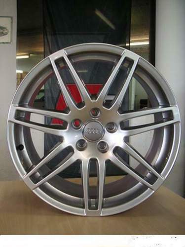

Passen 19 zoll mit 235/45/29 beriefung au meiner a6 4F
Ich will gerne wissen ob 19x8J ET 40 zoll mit 235/45/19 Bereifung auf meiner a6 4F past?
Jetzt habe ich 18x8J et 48 245/40/18.
Oder ist der Durchmesser die 19 Zoll Reifen einfach zu groß ?
Soll ich das machen oder nicht ?
Mfrg

Es sind a8 winterreifen sieh Bild.
Aluminium-Winterräder 8 J x 19 im 16-Speichen-Design4 Aluminium-Gussräder mit Reifen 235/45 R 19
Die querschnitt von diesen reifen ist 702 mm
Original hat ein a6 bei 245/40/18 ein Querschnitt von 661 mm und bei 255/35/19 ein Querschnitt von 668 mm.
Die felgen passen, aber die große von die bereifung, die querschnitt, soll dat nicht zu groß werden ?
Oder ist es ein Möglichkeit mit vagcom irgendwo die querschnitt zu andern oder geht das uberhaubt nicht ?
Es sind Diese Felgen

Wenn die querrschnitt von dir reifen zu groß wird, wird naturlich ach die abrollumfang zu gruß, das ist klar.
So die reifen muss ich einfag demontieren und zb. 235-35-19 montieren?
Ode kan man mit vagcom irgendwo die abrollumfang andern ?
eine tachoanpassung macht keinen sinn.
der A6 4F darf ----> 235/35ZR19 91Y fahren. aber nur bis zu einer achslast von 1230 KG
siehe gutachten auflagen --->5GG
der 2,7 avant ist schwerer.also wird wohl nicht passen
also 245/35ZR19

ich bin ein Bekannter von Giel aus NL. TüV gutachten haben wir in NL nicht, aber es soll doch ein fahrsicheres Wagen bleiben Giel fährt einen 2.7TDi Handschalter. hat der denn einen Aschlast über 1.230KG??? dh, soll 1.230KG am Vorderasche drücken?
aber demnach: die Aschlast hängt sich doch zusammen mit Bezeignung "91"? so wenn "91" nicht ausreichend sein sollte für A6 2.7TDI HS und denn sollten Reifen mit höhere Tragfähigkeit dran sein, ist es doch OK?
Verkaufsbezeichnung: Audi A6 Avant 2.7 TDI
Achslasten: vorne: 1240kg - 1270kg
hinten: 1210kg
Motorleistung / Vmax 120kW / 215 km/h
Motor Diesel
Hubraum 2698 cm³
schau mal was in den papieren steht.wiviel er tatsächlich hat.
das problem ist das es den 235/35ZR19 max in 91 gibt. (91=1230 KG)
haben die reifen mehr als 91 dann würde es passen,aber es gib den reifen meines wissens nicht.
