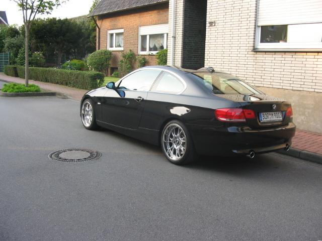

Ist knapp aber paßt. Könnten vielleicht noch Spurplatten 5-10mm pro Rad drauf mit bördeln. Warte noch immer auf mein Bilstein B14 fahrwerk um zu sehen was man noch machen kann. Falls du dich für die BBS entscheiden solltest nimm sie Poliert. Sieht besser aus und ist Flegeleichter :D (Kugelpoliert)

hier eins leider noch ohne Fahrwerk
http://666kb.com/i/aywkr7bz4w8wrlp9u.jpg
Sehr schön. Saphirschwarz/Sattelbraun, wenn ich mich nicht täusche. ;)
Die Air CK kugelpoliert hat einen sehr schönen Glanz. Sieht sehr gut aus in dieser Kombination. Habe den Eindruck, als ob diese Dim, nicht mal bei unserem TÜV Probleme machen würde, die sind tw. nämlich seeeehr genau, was Radabdeckung etc. betrifft. Hast du in diesen Zusammenhang vielleicht noch ein Foto von hinten, wo man sieht, wie weit die Felge vorsteht? Dann kann ich mir ein Bild machen, ob ich mit der RS-GT eine Chance habe. Danke!
