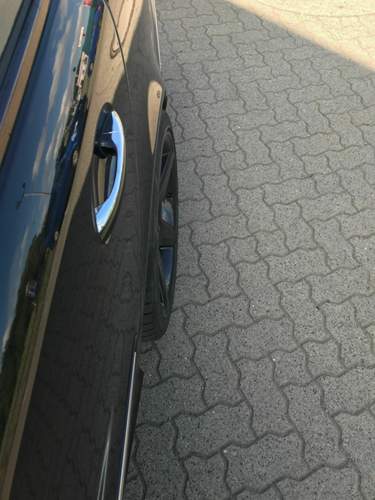

Ich hatte auf meinem 211er ET25 Räder drauf beim Kauf . Aber als 18 Zoll .hat gepasst aber war nicht zugelassen ohne einzelabnahme . Gestriffen hat dabei nichts
