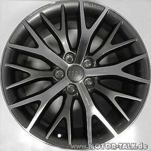

Ich habe vor, mir diese Felgen gebraucht zu kaufen und möchte vorher auf Nummer Sicher gehen, dass die auch für meinen Dicken zugelassen sind:
Scheibenrad Alu
Bestell-Nr.: 8E0 601 025 AT 1H7
Größe: 8 x 18 ET43
Lochkreis: 5 x 112
http://cache.finn.no/mmo/2011/10/13/1/312/041/21_317968908.jpg
Ich habe einen A6 Avant 2.0 TDI, Bj. 2008 (VFL)
Da ich in Norwegen lebe und das Fahrzeug in Norwegen gemeldet ist, habe ich keine CoC-papiere oder ähnliches. Spricht irgendwas dagegen, die Felgen zu montieren?

Laut dieser sehr zuverlässigen Quelle passen die Felgen.
ET und LK passt, hast Du denn ein Gutachten dafür, oder braucht man das
in Norwegen nicht? Meiner Meinung nach sollte das passen.
2.0 TDI gehört im Vergleich zum 3.0 TDI zum Leichtgewicht.
Gutachten hab ich keins, hab die Felgen ja auch noch nicht gekauft. Wo bekomm ich denn sowas?
Ich kenn mich mit den norwegischen Vorschriften nicht wirklich aus, aber wenn ich mich nach den deutschen Regeln richte, wirds auf jeden Fall nicht verkehrt sein...
Sagen wir mal so, das Gutachten solltest Du vom :) bekommen, die Felgen müssten
aber trotzdem, da die Teile-Nr. nicht mit 4F beginnt beim TÜV, DEKRA usw. eingetragen
werden.

Da es sich um eine Original-Felge handelt, wird kein Gutachten benötigt, zumal es dieses für O-Teile nicht gibt. Die Felgengröße sollte eigentlich in irgendeiner Art und Weise in deinen Papieren eingetragen sein.
Die Felge kannst du anbauen.:)
Da leider im Schein nicht mehr alle fahrbaren/erlaubten Größen aufgeführt sind würde ich hier zumindest bei Audi ein Traglastbescheinigung anfordern (Vordruck ist auf selbiger Homepage oben zu bekommen).
Ungeachtet dessen das die Felgen optional für den A6 bestellbar waren haben sie eine 8E also A4 Teilenummer, man sollte daher über eine etwaige Eintragung nachdenken oder zumindest einmal den TÜV befragen um auf Nummer Sicher zu gehen.
Mach es doch nicht so kompliziert. Die Sline 5-Arm-Felge hat auch eine 8E TN und wurde bis zum 3.0 TDI beim 4F verbaut. Die 18" des TE ist eine Standardfelge beim A6.

Die Standartfelgen die im Schein stehen sind nach neuem Schein immer die kleinstmöglichen Größen. Bei mir standen 16Zoll drin, keine 17", keine 18", keine 19" und schon gar keine 20".
Auch im Konfi ist nie eine 18" Felge Standart oder Serie sondern immer die Kleinstmögliche.

@all: Danke für die Hilfe, ich hab die Felgen heute gekauft. Sind 3 Jahre alt, ohne sichtbare Schäden, mit 2 abgefahrenen und 2 brauchbaren Sommereifen, für insg. umgerechnet 250 Euro. :D
