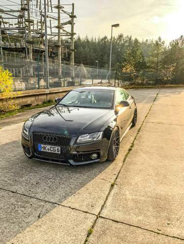

Von der Größe her kein Problem, meine sind 9x20 ET29 mit 35mm Federn.
Denke auch hab 10x20 ET35 mit Gewindefahrwerk + 50mm VA und 40mm HA Spurplatten.

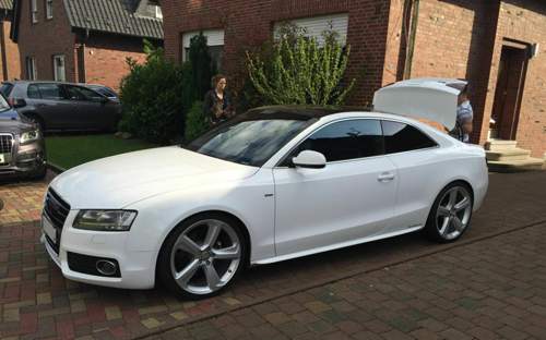

Hier 8,5x20 et33 vom Q5 mit 20mm Platten hinten. Und 245er reifen.

@CalvinGln schrieb am 22. Dezember 2019 um 15:03:27 Uhr:
Dann muss Deine Kiste aber - trotz Fahrwerk - noch hoch sein, wie ein Bus!
Ich hab originale 9x20 ET29 drauf und es passen grade mal noch VA 10mm/Rad und HA 15mm/Rad an Spurverbreiterung, ohne dass es ständig schleift.
Mein Gewindefahrwerk befindet sich aber immer noch auf TüV-Höhe.
Außerdem...warum macht man vorne mehr Spurplatte drauf, als hinten?
Nein ist tüv höhe. Damit VA und HA identisch sind. Wenn man sein kfz mit Sinn und Verstand bewegt dürfte auch nix schleifen.
Der ist hoch, wie ein Haus.:D
Ob es schleift, oder nicht, hat nichts mit Sinn und Verstand zu tun, sondern eher mit Fahrbahneigenschaften.
Müsstest ja wissen wie hoch der ist! (Tüv-Höhe) ;D
Außerdem hab ich einen Reifenquerschnitt von 25mm. Mir persönlich gefällt die höhe am besten alles andere sieht Überladen aus. Bei unebener Fahrbahn passt man seine Geschwindigkeit doch dementsprechend an oder nicht? Das nur zum Thema schleifen.

@CalvinGln die stehen doch viel zu weit raus. Wie haste die denn eingetragen bekommen? Also sieht spitze aus aber TÜV sollte das so nicht haben
