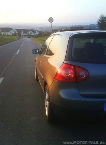

ok danke nochmal, aber ok wenn ich 16 zoll nehme hab ich Angst ob es nicht passt bzw an der Karosserie schleift :/
Weil schon die 15 zoll Felgen plus reifen schon meiner Meinung viel platz verschlendert (Bild im Anhang).
meint ihr ET: 38 würde passen oder doch lieber ET: 48. Die jetzigen Winterstahlfelgen haben ein ET: von 47 , doch wenn ich die mit 48 kaufe dann sind sie sogar noch tiefer im Auto de aber möchte schon gerne das die so einbisschen rausschauen?
Meint ihr ich kann die mit ET 38 bedenkeenlos kaufen?
MFG Aleks

Ich glaube, du hast unsere Posts gar nicht gelesen ... :( Das Zauberwort heißt Gutachten ...
