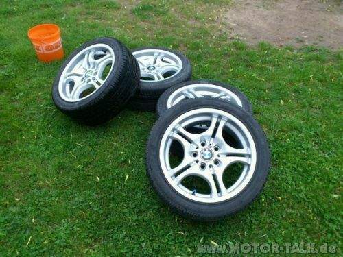

Hi hab nen gute Angebot gefunden und wollt euch fragen ob die diese Felgen fahren darf bzw diese Reifen kombo.
Reifen größe:
vorne 225/40-R17
Hinten 245/45-R17
Danke für eure Hilfe

Sicher das es nicht anders rum ist? Also 245/40 und 225/45. Würde mehr Sinn machen
Themenstarteram 14. März 2014 um 19:43
Text ist aus Verkaufstext kopiert :D muss sagen bin da Laie. Daher auch die Frage ob s passt. :)
Nabend
Fahren darfst Du die ... nachdem die Rad/Reifenkombi eingetragen wurde ;)
wenn die Reifengröße 225/45 + 245/40 sind bekommst die auf dem E36 auch eingetragen (mit einigen Auflagen).

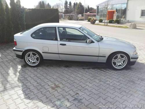

ich mache mir die auch gerade auf den Compact,aber mit:
vorn:   215/45ZR17 mit 10mm Spurplatten
hinten:225/45ZR17 mit 15mm Spurplatten
anbei noch ein Bild von der ersten Anprobe,seinerzeit noch mit den 225er & 245ern
Gruß Matze

Wenn da nur ein Zahlendreher drinnen ist, dann passen die schon. Aber ganz ehrlich, ich würde mir auf einen 316er keine 245er drauf machen. Hatte auf unserem 316er Compact 225er, die hat man da schon ganz schön bemerkt. Ist aber natürlich deine Sache
Themenstarteram 14. März 2014 um 20:00
Hmm okay. Glaub dann werde ich dich lieber auf die Felgen warten die immer wollte (e36 M3 felgen) und die mir normaler reifen Kombi (ohne Eintragung also) fahren. Fand die blos auch recht schick für denn Preis. Aber will halt nur rauf schrauben und fertig.
Ohne Spurplatten oder Eintragungen halt. Die e36 M3 felgen kann ich ja so fahren dann oder wenn mal nen Angebot finde.
Meine die Styling 24, so sollen die wohl heisen.

mir waren die auch für den 318ti too mutch,und 225/45er auf den hinteren 8,5er Felgen sehen zudem auch auch besser aus :D
noch eine Anmerkung:
wenn man kein M-Technik Fahrwerk verbaut hat kann es mit den 8,5x17 Felgen an der Hinterachse knapp werden mit dem Eintragen,denn nur das Traglastgutachten der Felgen, LEB, und 10mm Spurplatten reicht reicht dem TÜV nicht für eine Einzelabnahme.
Gruß Matze
Ohne Spurplatten oder Eintragungen halt. ......
jup,dann vergiss die Styling 68 in 7,5x17ET41 & 8,5x17ET17 ganz schnell wieder,ohne Spurplatten,Lenkeinschlagbegrenzer und vor allen TÜV Einzelabnahme geht da garnix
Ohne LEB geht aber eh nix, was über Reifenbreite 205 ist.
