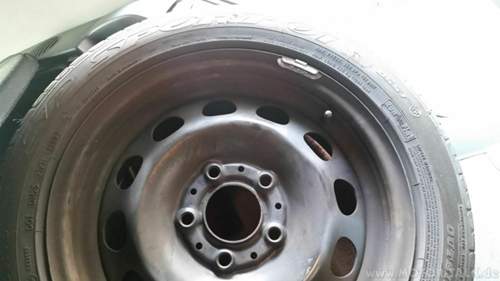

Guten Morgen zusammen,
von meiner Orginalfelge, die auf meinem Auto drauf ist, habe ich ein Foto hinzugefügt. Es ist fast alles identisch nur bei den Orginalfelgen steht die Zahl 46 09 und bei meinen gekauften Felgen 50 07.
Kann ich die Felgen benutzen oder sind es unterschiedliche und passen nicht drauf?
Vielen Dank im Voraus.
LG Alex
Gekauft-50-07
Orginal-46-09
@Alex30 schrieb am 13. Mai 2016 um 08:31:18 Uhr:
Auf beiden Felgen steht folgendes drauf:
61/2Jx
16EH2+ = Felgenabmessung ( EH2+ = speziell für Deine Runflatreifen geeignet)
IS42 = Einpreßtiefe
6777
784 = BMW-Teile-Nr. ( 7 stellig)
SRD = Hersteller Südrad
DE
164901 = Artikel-Nr.
Die Felgen sind für Deinen BMW-1er zugelassen :)
und unterscheiden sich lediglich im Herstelldatum 46.Woche 2009 und 50.Woche 2007

Eventuell sind die Zahlen Produktionswoche und Jahr.
Gruß, der. Bazi
Maßgeblich sind die Abmessungen der Felgen. Diese sind ebenfalls auf der Felge eingestanzt (auf Deinen Bildern nur schwer zu erkennen).
Also Breite und Durchmesser (z. B. 6" x 16";), Einpresstiefe (ET oder IS) sowie Lochkranz.
Der Chaosmanager

Dann ist doch alles bestens.
Der Chaosmanager
Zur Beruhigung :
http://www.suedrad.de/fileadmin/pdf/Grundgutachten/GG_16_SRD.pdf
Herstelldatum Woche/Jahr ---> siehe III.2

Auf welche Zahlen kommt es denn genau an?
Felgenbreite
Felgendurchmesser
Einpreßtiefe
Lochkreis (gab Mitsubishi Charisma z.B. 100 und 114)
Lochzahl (gibt manche Modelle mit 4 und 5 Löchern, VW, Opel z.B.)
Mittelloch (E34 und E39 hätten eigentlich die gleichen Felgen, wenn die nicht fieserweise das Mittelloch geändert hätten)
Ausführung (z.B. Renault Kangoo, Mercedes T-Modell : alles gleich bis auf die Materalstärke)
und darauf, ob die Größe für Dein Auto zugelassen ist. Könnt' ja schließlich sein, daß jemand schon falsche draufgeschraubt hat und Du Dir die gleichen falschen nochmal gekauft hast ;-)
so, Verwirrung jetzt perfekt ?
Auflösung :
http://de.bmwfans.info/parts-catalog/36116777784
Hast eins von den Modellen ?
anklicken ---> z.B. http://de.bmwfans.info/.../search?s=36116777784
Oder ---> Startseite ---> Fahrgestell-Nr. eingeben und die richtigen raussuchen.

61/2Jx
heißt es, dass ich diese Felgen nur für RunFlat-Reifen benutzen kann und normal Reifen nicht drauf passen?
