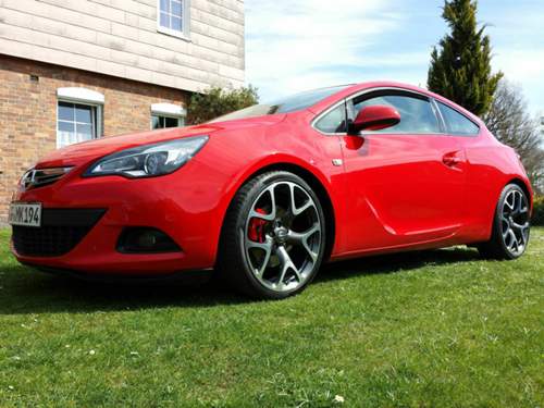

möchte gerne die schönen 20" OPC-Felgen auf den Astra GTC aufziehen...
Passen die Felgen ohne "Zusatzarbeiten" problemlos drauf oder gilt es irgendwas zu beachten?
Was kosten die Felgen bei Opel, konnte heute leider nichts auf der Homepage finden... :confused:
Viele Grüße!
18 Antworten
Da du ein Foto aus dem Insignia Forum gepostet hast, gehe ich davon aus, daß dies Insignia Felgen sind.
Der Insignia hat 5/120er Lochkreis.
Der Astra J OPC und auch GTC haben 5/115.
Passt also nicht.
Vom astra opc auf gtc sollte passen nur die reifen größe ist anders.
245 35 20 zoll und gtc hat 245 40 20 zoll

Das Foto aus dem Insi-Forum war nur zur Veranschaulichung...
Die OPC Felgen vom Astra sehen genauso aus.
Aber schonmal gut zu wissen, dass man die Felgen vom INsignia nicht nehmen darf.

ich möchte das Thema nochmal aufgreifen.
Ich würde mir am liebsten auch die 20er auf den GTC machen. Nur ich finde nirgends wirklich etwas brauchbares ob das ok ist und wenn ja welche genaue Bereifung gefahren werden darf. Wie sieht es mit dem TÜV aus, geht das klar? Ich habe jetzt noch die Original 20er drauf. Die stehen auch nicht im Fahrzeugschein...

Wenn du mit den Rädern die 20" OPC meinst, drauf machen und gut. Wenn deine jetzigen montierten 20" serienmäßig drauf waren, stehen sie in den COC-Papieren. Wenn du die später erst drauf gemacht hast, nachtragen lassen. Den 35er Querschitt der 245er OPC-Räder müßtest du ebenfalls nachtragen lassen.
Habe mir auch die OPC Felgen geholt, habe am Montag einen Termin zum Eintragen.
Vorab meinte der TÜV, dass die kein Problem darstellen sollte.
245/35/20 sind die Dimensionen. Die Tachoabweichung zu GPS: Tacho 100kmh
GPS: 93kmh
Komm ich da um eine Eichung des Tachos herum? So arg finde ich die Abweichung jetzt nicht.
Muss ich dann ( theoretisch) zum Winter die Winterreifen auch wieder eichen lassen?
