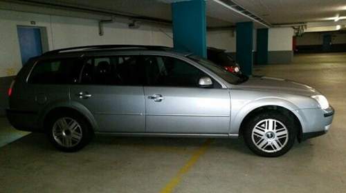

Hallo!
Möchte das Thema mal wieder "aufwärmen".

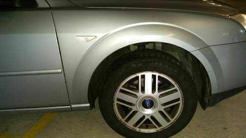

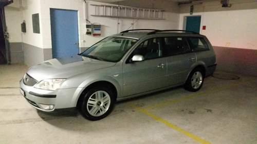

Bei mir gabe es auch das Problem, das bei meinen neuen, gebrauchten Mondeo 3 vFl, 1,8l / 125PS, EZ. 06/2003, eine Vorderfeder gebrochen ist.
Der Händler tausche beide vorn aus.
Nur ist das Problem jetzt, das der Wagen seit 14 Tagen vorn zu hoch steht. Habe auf den Mangel darauf hingewiesen, nun bestellt er bei Bilstein Serie für vorn in Erstausrüsterqualität.
Meine Frage ist, gibt es Unterschiede bei den Motorisierungen beim Benziner, zws. Benziner und Diesel war bzw. ist es mir klar.
Wegen dem Motor und dem Gewicht.
Zum Bsp. zws. 1,8l und 2,0L. Oder sind die gleich und werden bei beiden Motorisierungen verbaut?
Wäre nett, wenn sich jemand auskennt und nicht gleich lostönt, weis doch jeder.
Ich weis es eben nicht, sonst hätte ich das Thema nicht wieder aufgenommen.
Danke schonmal.
MfG Torsti 99
PS: Dre rechte Mondeo ist meiner.

Was mich stutzig macht, bei der Probefahrt waren Federn drin, zwar 12 1/2 Jahre alt, auch eine war gerissen. Aber der Wagen lief sauber und man konnte seine Hand nicht reinstecken. Jetzt kann man fast 3 Hände übereinander reinstecken.
Deshalb meine Verwunderung. Auch glaube ich, wenn ich höhere Geschwindigkeitzen auf der AB fahre, das mir das Teil ab 130KmH um die Ohren fliegt.

Auf dem einen Bild sieht das ja so aus ,als ob du nur Bergauf fährst !

@schmalle-bln schrieb am 31. Dezember 2015 um 21:49:24 Uhr:
Mapco Federn vorn 380 mm lang ,diese hab ich jetzt drin das Auto steht wieder gut und normal da.
Nee, der steht jetzt immer so da. Wie ist die Qualität der Mapco Federn?
Und wie fahren die sich? Unterschiede zu denen von Ford?

Also zu den Billstein -Federn kann ich Dir leider nichts sagen .
Hmm , das Wort "versuchen " würde mir ja schon wieder reichen , ich glaube aber nicht das er damit den Vorderwagen um ca. 5-7cm runterkriegt. Denn auch diese Federn müssen sich erst im laufe der Zeit setzen .
Also im schlimmsten Fall würde ich dann wahrscheinlich auch auf gebrauchte orginale Federn zurückgreifen.
So hoch wie das das Auto jetzt steht ,sieht das doch 1. beschi.. aus ,und 2. wird er sich auch so fahren .
Zu den Mapco Federn : Ich kann wirklich nichts negatives sagen , haben beim Einbau perfekt gepasst , das Auto steht wieder auf normaler Höhe , und endlich wieder eine gute Straßenlage !
Mess mal dein Auto vorn auf beiden Seiten aus bevor du es in die Werkstatt gibst , dann weißt Du auch genau was und wieviel das Auto runtergekommen ist .
Vielleicht kannst Du auch mal nach orginalen Sportfedern von Ford schauen , die wären von Hause aus schon 10-15mm kürzer als die Standart-Feder .
Hast Du auch schonmal geschaut , so wie *Reaven* geschrieben hatte , ob das Federbein auch tief genug eingebaut wurde .
