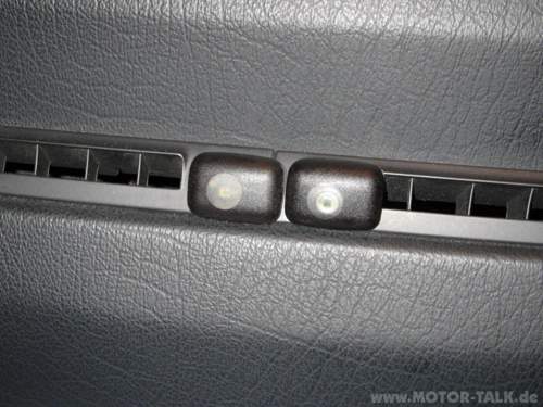

Hi Leutz,
zerbreche mir schon seit Stunden mal wieder den Kopf, wo ich den Lichtsensor meines Fahrlichtassistenten-Moduls (Carmodule) einbauen kann.
Das ganze hat den Zweck, das Abblendlicht automatisch einzuschalten, wenn's dunkel wird.
Es handelt sich dabei um eine kleine Platine (Größe ca. 20x10mm), die irgendwo sauber verbaut werden muß.
Die Bedinungen dabei sind:
- möglichst unsichtbarer Einbau,
- darf nicht von irgendeiner Innenleuchte angestrahlt werden,
- muß genügend Tageslicht erhalten,
- darf ausschließlich im Innenraum verbaut werden.
Der Originalplatz für den Sonnensensor der Climatronic fällt weg, da bereits besetzt. Möchte den Sensor am liebsten irgendwo am Armaturenbrett einbauen, andere Orte gehen natürlich auch.
Würde mich über einige gute Tipps von Euch freuen.
Beste Grüße aus NE :).
Daniel

vorne links am abrett - hat toyota auch so gelöst.
am spiegel/frontscheibe
ggf a-säule
hätte man auch selber drauf kommen können weil sooo viel mehr gibts ja nicht beim abrett
weil in den kopfstüzen nütz es dir reichlich wenig...

Kleines Gehäuse in der Windscheibenecke angebracht, Größe so zugerichtet, das ebenso das Modul hinein passt. Von dort aus kann dann auch die Signalführung erfolgen.
Ich weiß das es hier im Forum einige Leute gibt, die haben sich eine "dritte Sonnenblende" über den Innenspiegel montiert.
Auf der Blende könnte man die Platine draufkleben, evt. einen rahmen um die Platine damit es schöner wirkt, die Anschlusskabel kannste dann quasie unsichtbar zum Himmel verlegen und von dort aus über die Ä-Säulenverkleidung zum Ziel hin.
gruß MÖDDA
P.S. Ich weiß allerdings nicht, wie sich die Plantien mit den Blau/Grünkeil der Windschutzscheibe verträgt, dieses im Vorfeld testen.
Edit: Z.B. dieser User hat die "dritte Sonnenblende". Einfach mal in den Fotos stöbern.

meinst du nicht du kannst in neben den sonsor der ct verbauen?? sollte doch kein problem sein die lüftungsdüse dort etwas zu bearbeiten, zumal ich meine das die leiste da auch um die 30mm breit ist.
könnte mir vorstellen das es unter dem lautsprechergitter probleme mit dem lichteinfall geben wird.
Hätte ich liebend gerne gemacht (obwohl ich werd's mir nochmal anschauen, vielleicht geht da ja doch noch was), hatte ja sogar schon nen zweiten Sensor bestellt, so das ich quasi nur die Platine in die Abdeckkappe geklebt hätte und gut.
So werde ich wohl, wenn es wirklich Probleme mit dem Licht gibt, in die Plastikverkleidung für den Lautsprecher ein paar kleiner Löcher (schätzungsweise mit nem 1mm-Bohrer) so bohren, daß sie innerhalb dieser Waben fallen.
Hatte ja auch schon gedacht, ob ich nicht sogar den Sonnensensor für die Climatronic UND den Fahrlichtassistenten benutze. Das wäre die Ideallösung gewesen, da ja beide Sensoren nach dem gleichen Prinzip areiten. Leider scheint der Sensor der Climatronic eine andere Kennlinie aufzuweisen, so das dieser bereits vor eintretender Dämmerung kaum mehr eine auswertbare Spannung herausgibt.
Außerdem gibt der CT-Sensor Spannungen von ca. 0-4V heraus, der Sensor des Fahrlichtmoduls 0-9V.

Ist ja jetzt schon ne Weile her und nun hab ich mich nochmals an die Sache herangewagt. Habe das ganze nun so vor. Quertreiber18 meinte ja schon, daß man den Lichtsensor des Coming-Home-Moduls direkt neben den Sonnensensor der Climatronic montieren könnte.
Werde das so machen, allerdings wird ausschließlich die Fotodiode des Coming-Home-Moduls in einem weiteren Gehäuse (welches ja normalerweise für den Sonnensensor der Climatronic gedacht ist) Platz nehmen und die kleine Platine verschwindet unterm Armaturenbrett. Habe die Fotodiode schon ausgelötet und auf einer anderen kleinen Platine untergebracht. Warte nun auf den bestellten zweiten Sonnensensor der Climatronic, um ihn dann zu schlachten ;).
Fotos gibt's, wenn alles fertig montiert ist...
