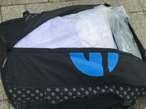

Habe mir ein VW-Bus Zelt (wg. der aus meiner Sicht besseren Farbstellung Frost) mit der Mercedes Verbindung (Fusion Panel) bestellt + ein Meshfrontteil (zumachen können, trotzdem luftig und durchsehbar, ohne das Moskitos reinkommen; das immer mitgelieferte Teil ist aus dem gleichen Stoff wie die Seitenteile).
Das Zelt selbst ist in allen Versionen immer gleich aufgebaut.
Habe es bisher nur mal so testweise aufgebaut, ging mit der Pumpe überraschend schnell und steht sehr stabil allein durch die Luft (s. die angehängten Bilder). Man braucht die Pumpe nur einmal anschließen, alles ist miteinander verbunden.
Mein Terracamper Vito kommt erst Mitte des Monats, deshalb kommen echte Campingerfahrungen damit ev. später einmal.
Michael
Img-4566
Img-4568
Img-4569
