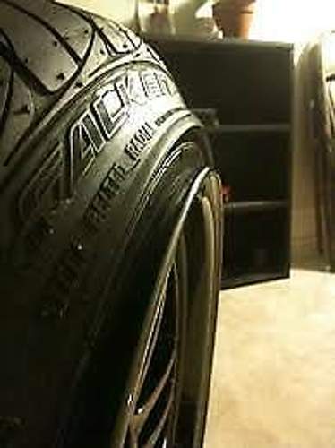

Wie die Überschrift schon fragt, passt ein 245/30 R19 auf eine 8x19 Felge? Es soll laut Felgenhändler ne ABE geben. Habe mich auf und in diversen Foren und Themen durchgelesen, aber noch keinen gefunden, der diese Kombination fährt oder Erfahrungen gemacht hat. Wie sieht das auf der Felge aus? Steht die Lauffläche über die Felge raus? Habe gelesen das andere 215er auf dieser Felgengröße fahren. Das sind ja 3 Zentimeter Unterschied. Suche ne Kombi, die gut aussieht und noch ABE hat.
22 Antworten
Der Abrollumfang ist ok. Von der Breite her ist das so, wie bei der Standard Mischbereifung hinten beim E90 in 17/18". Da wird 255/40/17 auf 8.5" oder 255/35/18 auf 8.5" gefahren. Da ist die Felge auch nur 3mm breiter im Vergleich zum Reifen. Der M3 fährt 265/35/19 auf 9.5", auch nur 5mm Unterschied.
Passen wird es schon, sieht aber bescheiden aus ;)

nur mal zum Vergleich.Ich habe auf 9,5x19 235 35 drauf ;)
Auch das wiederum gefällt nicht jedem.
Ein 245/30 Reifen darf lt. ETRTO auf Felgenmaulweiten zwischen 8,5 und 9,5 Zoll aufgezogen werden. Für eine eventuelle Änderungsabnahme müsste also erst eine Freigabe des betreffenden Reifenherstellers zur Montage des 245/30 auf 8 Zoll breiter Felge angefordert werden.
Ja passt, wird aber ein wenig ballonig. Fast wie bei einem Rennauto. Wir fahren 225/45 auf einer 7" Felge.

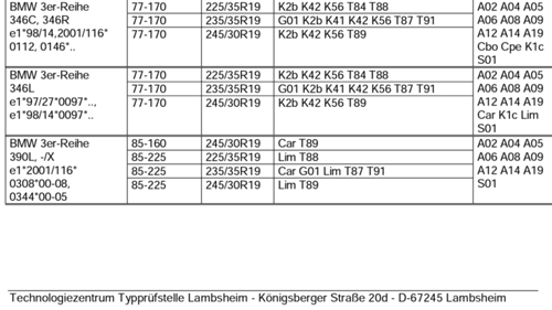

Hab mir bei wheelscompany ne Felge ausgesucht. MAM B1 in 19 Zoll. Die Felge gibt es nur in 8 Zoll breite. Laut deren Internetseite hat die ne ABE für nein Auto mit 225/35 R19 und 245/30 R19. Und das nur mit der Bereifung. Wenn ich mir jetzt aber das Gutachten zu der Felge runterlade und mal genau nachgucke darf ich den 225/30 nur b8s zu ner Achslast von 1120Kg fahren. Meiner hat aber 1135KG im Schein stehen. Damit dürfte ich nur die 245/30 fahren da die laut Gutachten bis 1160 Kg Achslast ausgelegt sind. Was nun? 235/35er nehmen und alles extra begutachten lassen und eintragen oder den 245 und damit leben das der ein wenig breit ist oder den 225 und begutachten lassen ob ich den fahren darf?? Es ist echt kompliziert

Danke erstmal. Ich bin nur der Meinung das ich die 225/35 laut Gutachten nicht fahren darf. Hab ja ein Touring Bj 03'07 ist der 390L. Ich hab das Gutachten mal angehängt. Bei den 225/35 steht das die nur für Limousine freigegeben sind und auch nur bis 1120kg Achslast. Bei mir im Fahrzeugschein steht aber 1135 Kg Achslast. Oder habe ich da einen Denkfehler?
@bremer27 schrieb am 2. Mai 2017 um 16:38:10 Uhr:
Es gibt genug E91 die 225/35 R19 mit den Performance 313er fahren, du musst nur auf die Traglast der Reifen achten, an den Felgen liegts nicht da du die selbst auf den 5er fahren darfst ;)
