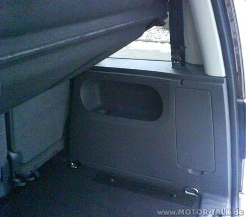

Frage in die Runde. Habe in der SuFu leider nix passendes gefunden.
Ich habe mir den caddy trendline 55kw TDI mit Klima und Zuheizer und Vorber. 3. Sitzbank bestellt. Damit hat man für alle Fälle die Aufrüstoption, wenn mal wieder die ganze Kinderschar und Klassenkameraden gefahren werden muss.
Frage: Passt Sitzreihe Drei bzw. die 3. Sitzbank vom "Alten" caddy life in den Neuen ?
Danke

Hier mal ein Bild von einem Caddy-FL-Kofferraum mit Vorbereitung für die 3. Sitzbank, vielleicht hilft das...;).
Grüsse,
Tekas
Fl-vorbereitung

war gerade beim :) Seine Antwort: die Teilenummer ist unterschiedlich, aber lt. Abbildung sehen sich die beiden Sitzbänke ähnlich.
Fazit:
ich weiss genau so viel wie vorher
vielleicht ham sie ja nur den schaumstoff und die polster geändert aber das metall gestell unverändert gelassen.
also heißt es warten bis sich ein FL mit 3ter sitzreihe erbarmt zum tausch test :D

Servus,
dass der FL eine andere 3. Sitzreihe hat. muss nicht heissen, dass die aus dem Pre-FL nicht passt. Es müssen ja nur die Aufnahmepunkte dieselben sein. Ob die sitzbank dann eine andere Mechanik hat, ist ja wurscht. Und neue Aufnahmepunkte müssten auch eine Änderung des Bodenblechs zur Folge haben, da hier die Verstärkungen an anderer Stelle sitzen müssten. Ich gehe stark davon aus, dass auch Sitzbänke der Modelle vor dem FL passen.
Gruß,
Gerd
Es ist sogar klar, daß die komplette Bank eine andere Teile-Nummer haben muß, da die Bezüge andere sind. - wobei das m.E. nur die letzten drei Zeichen der Teilenummer sind (Farbindex)
Auch hier kannst Du noch weiter gehen. Wenn die "Pilze" geändert sein sollten - im dem Foto von Texas ist mir zumindest das Blech darunter aufgefallen - wäre es bei identischer Position und Gewinde immer noch möglich, in einen FL-Caddy die Vor-FL-Pilze zu schrauben, damit die andere Bank passt.
Was noch geändert sein könnte sind die Gurtschlösser sowie die Befestigung der Gurte am Boden im Zurrhaken. Das wird man ggf. auch umschrauben können.
Also schauen, ob sich die Teilenummer des Kofferraumbodens geändert hat. Wenn die identisch ist, wird ein Einbau der alten Bank- ggf. nach Austausch von verschraubten Kleinteilen möglich sein. Wenn nicht muß das noch nichts heißen. Dann hilft nur ausprobieren.
