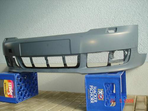

Definitiv nicht.
War mit einer der ersten, der ihn reingebastelt hat.
Unten habe ich ein Bild angehangen.
Leider gibt es mittlerweile viele Leute, die sich nichts einfallen lassen und nur noch nachbauen.
Finde ich schade
So geht in die Einzigartigkeit verloren...
