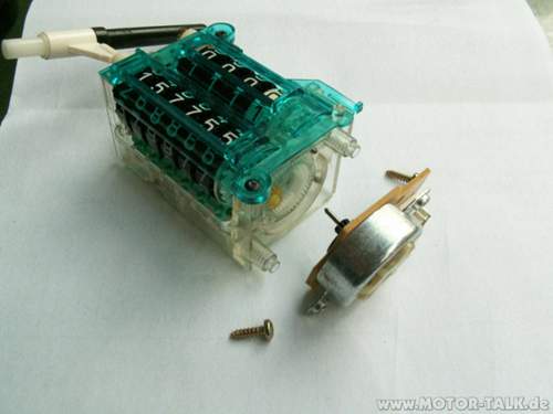

Hallo, ich habe hier ein vdo Instrument mit defekten Km Zähler. Kann ich den aus meinem Yakazi Instrument umsetzen?

Nein, nur das komplette Kombiinstrument kannst du wechseln (je nach Modelljahr).
Vergleiche auf dem Foto mal die Position der Kilometeranzeige, dann weißt du warum das nicht geht

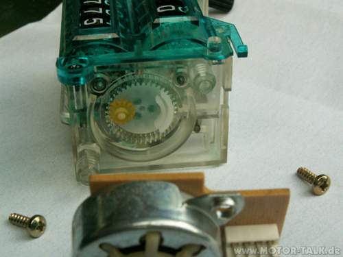

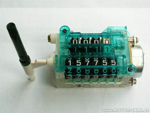

Zu 99% ist nur ein Zähnrädchen defekt. Das Teil kostet ca 20€ und ist locker in einer Stunde drin (incl ner Viertelstunde Kaffeepause :D)
Jo, das kleine Gelbe - entweder Zahn ab od. Zahn gequetscht (wie bei mir), dann blockiert es.
Ersatz habe ich bisher nur in 'schwarz' gesehen.
Schon ulkig, dass sowas 40DM=20EUR kostet - aber das ist wohl der 'Exklusivität' geschuldet ;)
p.s.: hatte 'n ganzes KI für das Geld mal geangelt und dessen km-Zähler dann kanibalisiert ;)
Kostet 11,84 + Porto 3,90 http://www.skandix.de/.../
Danke, habe ich schon bestellt. Zahn war abgebrochen. Kilometerstand passt auch jetzt.
