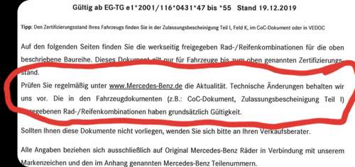

Hallo liebes Forum,
ich hoffe ihr könnt mir behilflich sein. Ich brauche dringend Winterreifen samt Felgen für mein gerade gekauftes A205 Cabriolet Baujahr 10.2018. Nun zu meinem Problem. In den coc Papieren ist ganz klar geschrieben das die Rad Reifenkombi 7jx17 H2 - 225/50 R17 zulässig ist. Wenn ich auf die Internetseite von Mercedes gehe und mir dort die zulässigen Rad Reifenkombination anschaue steht zwar das sie zulässig sind aber nur ohne AMG Exterieur Paket.
In den Coc Papieren steht davon nichts. Was ist nun richtig ?!?!?
Sehr nett wenn Ihr mir helfen könntet.
Liebe Grüße aus Niedersachsen
Rainer

Das CoC Papier ist für dich bindend

Es gilt nur das was in der CoC steht, ist ein offizielles Dokument.
Ob das etwas anderes auf einer Webseite steht ist nicht relevant.

@Tim, es steht nicht einfach auf der Website sonder es ist schon ein richtiges Dokument von Mercedes. Die 1) steht in der Legende für nur Zugelassen ohne AMG Exterieur. Das verwirrt mich alles ein wenig.

stelle hier doch einmal den Link zu deinem Dokument ein, so das wir das ganze lesen können. Aber noch einmal der Hinweis, wenn die Reifengröße im COC-Papier steht, dann darfst du diese auch fahren. Einzig musst du nur auf die Einpresstife (ET) bei der Felge achten. Dabei rate ich dir nur auf Original MB Felgen zurück zu greifen....

Das ist der Link zu der Freigabe:
https://www.mercedes-benz.de/.../..._Cabriolet_BR_2054_N47_bis_N55.pdf
Man beachte die 1)
Liebe Grüße
So wie ich das dann sehe kannst du nur die 18zoll verwenden

war heute in der örtlichen Mercedes Niederlassung und die können sich das auch nicht erklären aber sagten auch das Coc natürlich bindend ist.
aber warum steht dann in den Coc das 7jx17H2 ET48,5 mit 225/50 R17 94H möglich ist ?!?!?!?!
