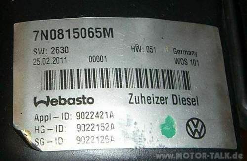

habe die Möglichkeit, günstig an eine Standheizung ranzukommen.
Der Verkäufer weiß allerdings nicht, in welchem Volkswagen diese vorher drinnen war.:confused:
Er "glaubt" in einem Tiguan.....
Nagut... zumindest gibt es eine VW Nummer dazu.
7N0815065M Webasto Thermo Top V
Standheizung-diesel-webasto-1
Standheizung-diesel-webasto-2
Original geschrieben von Triumph BGH 125
Würde ich da am Tiguan etwas in der Richtung nachrüsten wollen, würde ich eine komplette Standheizung nachrüsten, und nicht einen Zuheizer, den ich dann nachträglich erst noch zur Standheizung aufbohren muss...
Zwischen Zuheizer und Standheizung besteht konstruktiv kein Unterschied. Es wird lediglich steuergeräteseitig von der Software verhindert, den Brenner über den sog. W-Bus (mit einer Zeitschaltuhr oder einer Funkfernbedienung) zu starten. Das wars. Das Signal "zuheizen bitte!" kommt über den CAN-Bus.
Logischerweise hat auch ein Zuheizer eine Umwälzpumpe, ansonsten würde er binnen weniger Minuten wegen Überhitzung abschalten.
Für die Ansteuerung des Gebläses gibt es entsprechende fahrzeugspezifische Kabelbäume. Auch lässt sich ein "freigeschalteter" Zuheizer jederzeit über die MFA programmieren, gar kein Problem.
Klar, man kann natürlich für 1200,- € eine "komplette Standheizung" kaufen, und damit glücklich werden. Es gibt ja auch Leute die glauben, es gäbe "original Ersatzteile".....:D:D:D:D

Themenstarteram 13. Dezember 2013 um 14:21
Danke, für die Mühe.
Habe inzwischen herausbekommen, dass der Teil in einem Sharan 7n BJ 2011 verbaut war.
Warum sollte man den Teil nicht nachrüsten können, ist ja ein VW Teil neueren Baujahres.
Wo liegt der Unterschied in der Hardware, ob Zuheizer oder Standheizung?

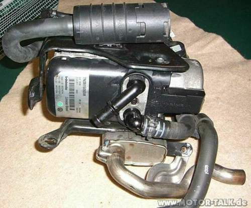

Hallo chrisvienna
der mechanische Einbau in den Tiguan ist sicher ohne große Probleme
möglich. Anders sieht es mit der Einbindung in die Motorsteuerung aus!
Ein "Zuheizer" ist keine Standheizung, da nur bei laufendem Motor zu
geheizt wird. Technisch ist es so: der Zuheizer hat keine eigene Wasser-
umlaufpumpe und ist deshalb auf die Wasserpumpe des Motors angewiesen.
Ansonsten kann der gleiche Wasserkreislauf wie bei der Standheizung
verwendet werden.Der Zuheizer startet automatisch ab +5°C und schaltet
auch automatisch nach erreichen der Motorbetriebstemperatur aus.
Was natürlich auch benötigt wird ist die Brennstoffzufuhr.
suedwest

Hab bisher noch keinen TT-V/VEVO Zuheizer ohne Pumpe gesehen.
Hallo TDIReiter
Alle Exklusiv für VW gebauten TermoTop V haben keine eingebaute
Wasserumlaufpumpe. Die elektrische Außenläufer-Pumpe ist außen
angeflanscht (Ringschelle) und wird vom Steuergerät der TT V versorgt.
suedwest
Also ist bei beiden Versionen (STH/ZuH) eine Pumpe dran (1T0 bzw. 7N0 Teilenummer), oder nicht?

Doch, das geht bei absolut JEDEM Thermo Top-V Zuheizer, auch wenn Webasto das leugnet. Ich mach das fast jeden Tag, Zuheizer zur Standheizung freischalten. Auch ohne Webasto... :D

Quatsch, die Pumpe hängt dran, ich kann sie sogar sehen...erzähl erstmal, was das Ding kosten soll.
