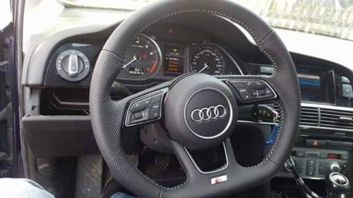

Hallo allen,
Weill die S8 4E beheizbare lenkrad nur in 4 speichern gibt, will ich gerne 4H S8 lenkrad in mein a8 montieren. Finde die 4 speichern, blehhh :)... ich finde die 4H lenkrad auch sehr schön und habe auch eine gefunden wobai die airbag auch mit leder ist :)
Ist das möglich? Soll alle tastern+schaltwippen funktionieren? Und die airbag?...
Und was muss ich allen anpassen um alles funktionierend zu bekommen?
bin sehr neugierig!
Grussen

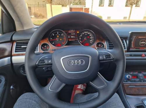

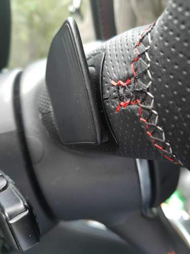

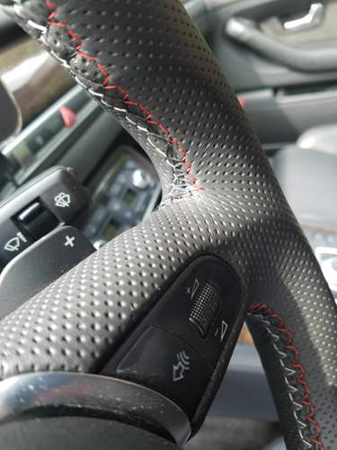

Einzige 100% Lösung: nen 3 Speichen VFL Lenkrad umarbeiten lassen und auf die Heizung verzichten. Ich finde die Lösung mit dem Lenkrad des VFL besser, da der runde Airbag moderner wirkt und auch der neueren Audi Generation entspricht. Siehe Bilder unten meines Lenkrades:

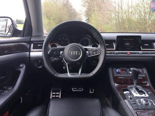

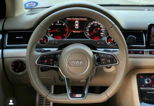

Zum erst, vielen dank fur die hilfe von @sardopani um kontakt daten zu geben fur jemand die neuere lenkrad auf 4e elektrisch kann umsetzen, top! LEIDER geht keine 4H auf ein 4E wegen die protokol! :(.... nur die neue TTS lenkrad und A4 9B lenkrad geht mit die protokol und elektrisch auf einen 4E... aber ich finde es leider nicht schön auf einen 4E um 9B oder TTs zu montieren! so ich bleibe bei die originale s8 lenkrad was ich schon montiert habe... hier noch bildern auf einen a8 4E mit TTS lenkrad und A6 4F mit A4 9B lenkrad
