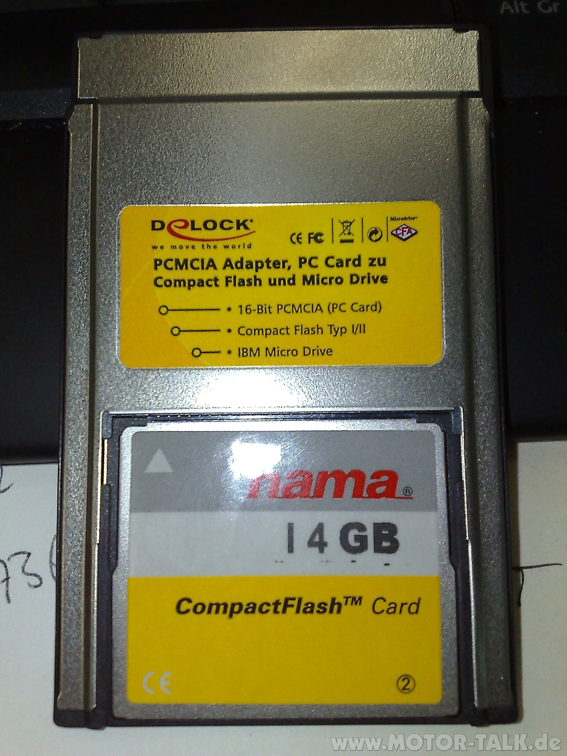

Kann jemand von euch mir sagen welche pcmcia adapter und welche Karten mit dem command kompatibel sind?
Habe 2 sd Karten probiert und das klappt irgendwie nicht. (keine speicherkarte vorhanden kommt als Meldung)
Habe irgendwie in Erinnerung dass jemand hier im Forum ein 8mb Karte benutzt und das scheint zu funktionnieren.
Wäre super wenn jemand mir die genaue Bezeichnung sowohl des pcmcia Adapters wie auch die genaue Bezeichnung der Speicherkarte geben könnte!

Bitte teile uns doch mal mit welchen Kartenadapter und welche SD-Karten du verwendest - wäre hilfreich. Ich benutze den Kartenadapter und die SD-Karte (Größe 2 GB) von Transcend. Habe absolut keine Problem.

Im w204 ist ein 16-bit PC-Card Slot für PCMCIA Speicherkarten.
PC-Card ist eine Variante von PCMCIA:
PC-Card = 16 bit (Breite des Buses)
Cardbus = 32 bit
ExpressCard= 32 bit (aber schneller)
siehe http://de.wikipedia.org/.../...r_Memory_Card_International_Association
Da PCMCIA PCCard Speicherkarten kaum noch existieren und viel zu groß für den praktischen Betrieb sind, kommen Adapter zum Einsatz. Das Comand glaubt eine PCMCIA Speicherkarte anzusprechen, der Speicher ist aber in Wirklichkeit auf einer SecureDigital (SD) oder Compact Flash (CF) karte.
Ich habe einen Adabter von Hama (55316) http://geizhals.at/a219364.html der unter anderem SD und SDHD Karten verarbeiten kann.
Wichtig: nicht jede PCMCIA Karte ist eine PC-Card und nicht jede PC-Card ist ein PCMCIA Speicherkartenadapter.
habe die sehr (!) teure SanDisk Extreme IV Compact Flash Karte gekauft, mit 4GB wegen des weiten Betriebstemperaturbereiches gekauft (bis +85°C). Ist wahrscheinlich nicht nötig!
Dazu den SanDisk Ultra CompactFlash Adapter.
Funktioniert tadellos.

ich nutze den PCMCIA-Adapter von DeLock (ca. 19 Euro) in Verbindung mit einer Extrememory 16GB - SDHD-Karte (ca. 40 Euro).
Funktioniert super.
