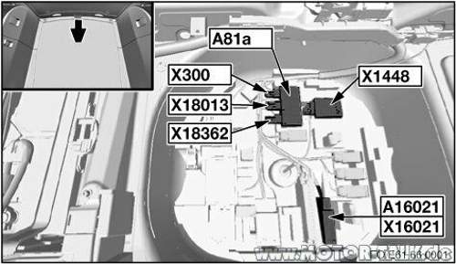

Hallo zusammen, habe genau das selbe Phänomen. Motor starten, pdc (hinten links) defekt. Icb komme am Zielort an und es funktioniert wieder. Zumindest meistens.
Gabe auch nen Kabelbruch (Rückfahrlicht hinten links). Kann es mit diesem Kabelbruch zusammenhängen? In einem anderen threath wurde mir mal geschrieben, dass es eher unwahrscheinlich ist. Aber ich habe in der Zeichnung eben festgestellt, dass das Steuergerät oben sitzt. Zumindest habe ich es so erkannt.
Habe vor, die Stoßstange zu demontieren und die Kontakte zu überprüfen.
