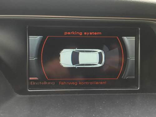

Afther nach frei codieren PDC Anzeige
Adresse 09: Cent. Elect. (J519) Tags: 8K0-907-063.clb
Art.-Nr SW: 8K0 907 063 DG HW: 8K0 907 063 DG
Komponente: BCM1 1.0 H16 0103
Revision: 07016001 Seriennummer: 00000468395302
Codierung: 260080158134AFE00781400000001D0D4F9C03482609020100 000000 24 00080004000201000000
Shop #: WSC 06192 000 00000
VCID: 77FD0D57C6389FA6A59-8022
Subsystem 1 - Part No SW: 8T1 955 119 D HW: 8j1 955 119 Stichworte: 1KX-955-119.CLB
Komponente: WWS 230 812 H15 0080
Codierung: 00FD11
Subsystem 2 - Part No SW: 8U0 955 559 B HW: 8U0 955 559 B
Komponente: G397_RLFS H06 0002
Codierung: 03005D
Subsystem 3 - Art.-Nr. SW: 8K0 941 531 AS HW: 8K0 941 531 AS
Komponente: E1 - LDS H03 0031
Subsystem 4 - Part No SW: 4H0 907 658 HW: 4H0 907 658
Komponente: AQ_Hum_Sensor H03 0003
Kein Fehlercode gefunden.
Dieser erste Aufenthalt in dem Bild auf der CAR -> Park
Und jetzt auf der CAR -> Park 3 Möglichkeiten es in der MMI.
Die letzten beiden sind nicht von Nutzen, aber der erste war zu tun ?
- Anzeige aus / ein
- Volume (Summer) vor
- Höhe anzeigen (Summer) vor
Die E266 PDC-Taste funktioniert auch:
- Wenn Sie Rückwärtsgang eingelegt, das Fahrzeug, kommt Visuals in Bild.
- Willst du nicht, drücken Sie die PDC-Taste, und Sie zurück zu Ihrem Display, in dem Sie stand gehen.
- Sie können aber auch, ohne dass in den Rückwärtsgang, rufen Sie die optische Anzeige.
- Wenn Sie Rückwärtsgang eingelegt, das Fahrzeug, werden Sie zurück, wo Sie standen zu spielen.
Auch aus der Ruhelage (Zündung ein) so dass, wenn das MMI aus, auf dem Startbildschirm.
Springt PDC-Bildschirm automatisch, wenn Sie das Getriebe in umgekehrter gesetzt.
Oder, wenn Sie drücken Sie die PDC-Taste.
Was trifft Grafiken Facelift PDC
Das Schöne daran ist, dass in der Pre-Facelift mit MMI 3G, wenn freigegeben kodieren 10 Park Assist.
Mit nur PDC hinten, die vorderen Sensoren immer rote Anzeige waren. Das ist nicht das Facelift .
Bild vor Facelift
Diese waren nicht an der MMI 2G mit dem Modul 10 rot Park Assist
Bild vor Facelift
So eine nette Option gibt, kaufen smart, für rund 25 €, PDC hinten Anzeige im MMI-

Kein Fehlercode gefundenDieser erste Aufenthalt in dem Bild auf der CAR -> Park
- Anzeige aus / ein
Bild vor Facelift
Bild vor Facelift

Gestern die visuelle Darstellung codiert.
Auf einem Face Lift A4 Avant MY2012 mit
MMI 3G Plus,,die nur PDC-Sensoren hinter hatte

Und ein paar Bilder von der face-lift MMI 3G Plus
So wieder eine nette Option gibt, kaufen smart, für rund 25 €, PDC hinten Anzeige im MMI
