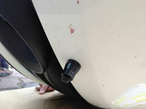

Das Steuergerät passt.  ( A4/S4/Avant/quattro von 2008 bis 2012 )
Das mit den VW Ultraschallsensoren ist kein Problem und die sollten auch passen. Für die VW Sensoren gibt es auch die dazugehörigen Halter, welche von innen auf den Bohrungen angebracht werden.  (bei Audi gibt es diese nicht einzeln als Ersatzteil ...)
Nach Möglichkeit keine gemischten Sensoren verbauen, denn dadurch können kleine Unterschiede in Sachen Ebenheit zum Stoßfänger auftreten ...

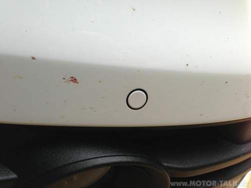

Achte nur darauf, dass du die PDC Halter zusätzlich klebst.
( z. B. mit Schmelzklebstoff ...) Das doppelseitige Klebeband hält nicht lange!
PDC Halter...
