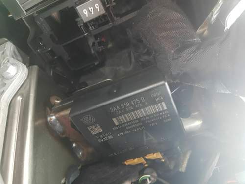

bin seit einigen Wochen Besitzer eines VW Passat B7, jedoch leider ohne Parkkontrolle. Da der Wagen doch relativ groß und unübersichtlich ist, wollte ich PDC mit OPS nachrüsten. Ich habe schon einige Teile zusammengesucht, weiß aber nicht ob alles richtig ist:
Teilenummer       Bezeichnung                                                          Anzahl
3AA 998 490        Halter für Parksensoren                                                 8
1S0 919 275        Parksensoren                                                               8
1T0 919 133        Dichtring für Parksensoren                                              8
3AA 919 475        PDC-Steuergerät                                                          1
N 911 585 01       Spreizniet für PDC-Steuergerät                                        1
8E0 919 279        Warntongeber                                                              2
N 038 505 1         Spreizniet für Warntongeber                                           4
3AB 927 238        Bedieneinheit PDC-Taster Mittelkonsole                             1
3AA 971 095 ???   Kabelsatz Parksensoren Front                                         1
3AF 971 104 ???   Kabelsatz Parksensoren Heck                                          1
3B9 971 085 ???   Kabelsatz Parksensoren Heck – PDC-Steuergerät und WTG   1 ODER
??? Kufatec         Kabelsatz Parksensoren Front – PDC-Steuergerät und WTG   1
??? Kufatec         Kabelsatz Parksensoren Heck – PDC-Steuergerät und WTG   1
??? Kufatec         Kabelsatz PDC-Steuergerät – Bordnetzsteuergerät              1
Bei den 4 letzten Kabelsätzen bin ich mir nicht sicher. Die Kabelsätze Parksensoren Front und Heck gehen ja nur bis zur Stoßstange, und von dort benötige ich ja weitere Kabelsätze, die dann von den Stoßstangen zum PDC-Steuergerät, Warntongeber, Mittelkonsole und Bordnetzsteuergerät gehen, oder???
Hat dort eventuell jemand Teilenummern oder kann ich Kabelsätze von Kufatec verwenden?
