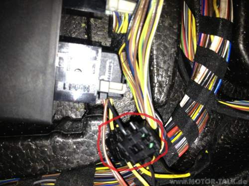

Heute habe ich mir mal das Steuergerät angesehen
. Am letzten Stecker wurde etwas dazwischen geschaltet - vielleicht die nachgerüstete Anhängerkupplung? Oder ist das bei euch auch so?

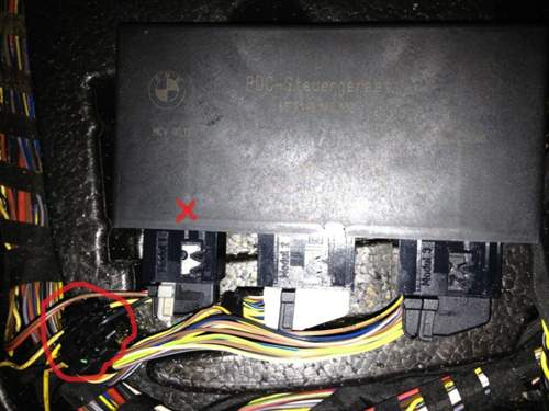

habe jetzt mal das pdc-steuergerät fotografiert.
mir ist aufgefallen, dass am modul 1 - 2 schwarze kabel und 2 gelbe kabel zusammengeführt wurden und in den stecker münden.
kann das mit der nachträglich eingebauten AHK zutun haben?
kann mir jemand sagen, welche funktionen das modul 1 ausführt? oder weiß jemand, wofür die gekennzeichneten kabel schwarz und gelb sind?

am 2. August 2012 um 19:48
Gelb und Schwarz sind die CAN-Kabel.
Braun ist Masse.
Die anderen (zweifarbig) sind für die PDC-Sensoren.
