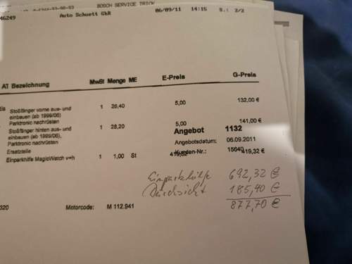

Die nachträgliche Umrüstung war mal richtig teuer.
Img-20191225
Ich finde den Stundensatz gar nicht so schlecht, aber die Teile der magicwatch PDC übertrieben teuer.

ich wollte eigentlich nur im Rahmen des Stossstangentausches PDC für 100-200€ nachrüsten und nicht die Premiumlösung für 500-600€
