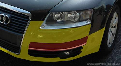

Hi @ll
Ja, langsam muss ich mir gedanken wegen der PDC Nachrüstung machen , zwei der vier Kandidaten haben keine PDC , einer davon DER Favorit. Bei Kufatec gibt es "Komplettsets" für allerlei PDC Nachrüstungen. Für vorne , für hinten, vorne + hinten , Advanced, mit Rückfahrkammera, mit Kabelsätzen und Steuergeräten , einzelne Kabel , Komplettsätze , einzelne Sensoren für vorne HILFE ! :confused::confused:
Mir würde die Einparkhilfe für hinten reichen , vorerst , bis ich an einen Stoßfänger für vorne komme. Den hinteren brauche ich zwar auch , aber das ist imo dringender..:)
Das Komplettpaket für hinten kostet bei Kufatec 449€ inkl. Märchensteuer , ziemlich überteuert , aber was willste machen , und soeinen 29.99€-Einparkhilfe-Kram will ich mir und dem A6 nicht antun. Mal btw : Die Einparkhilfe hinten kostet bei Audi 390€ , Nachrüsten mindestens das Doppelte :(
1) APS Plus , Vorne + Hinten : 899,- [Kufatec]
2) Basisset für hinten inkl. Warnsummer, OPS für Hinten [Kufatec]
Hat jemand erfahrungen mit den Kufatec Nachrüstsätzen für die PDC? Was würdet ihr sagen , gleich das Komplettpaket bestellen, alle Sensoren in einem Zug lackieren lassen , beide Stoßstangen kaufen und lackieren , oder erstmal fürs Heck und Front dann zum Frontumbau , der ja auch einen anderen Kabelsatz benötigen würde , falls er realisiert wird. Falls jemand Front + Heckstoßstange in Phantomschwarz da hat , nur zu ;)

Die Steuergeräte für hinten und für vorn+hinten sind unterschiedlich, was die spätere Nachrüstung unnötig verteuern würde.  Wenn Du ganz sicher für vorn+hinten einbauen willst nehme gleich das richtige Paket.
Ich kann dir auch nur beides empfehlen (PDC vorn und hinten).
Ich habe beides und bin sehr zufrieden. Wenn du dir nun erst PDC hinten holst und später vorne nachrüstest, dann musst du das STG ändern und das kostet. Also mache es lieber gleich in einem Schlag und dann hast du es richtig.
Die passende Stoßstange bekommst du oftmals in der Bucht - die hintere meistens sogar sehr günstig.
:o Das wollte ich jetzt nicht hören :( Kann man das Steuergerät für vorne+hinten anfangs auch "nur" mit den hinteren Sensoren verwenden?

STG hinten mit grafischer Anzeige 4F0 919 283 D bzw. 4F0 919 283 F,
STG vorn+hinten mit grafischer Anzeige 4F0 919 283 C, 4F0 919 283 E, 4F0 919 283 G. Bei allen anderen kann man die grafische Anzeige nicht freischalten.
