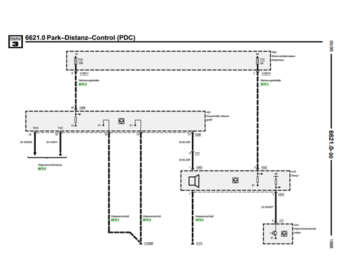

Hallo zusammen ich habe ein originales pdc gekauft soweit eingebaut und angeschlossen allerdings liegen die Kabel nun vom Steuergerät noch offen und ich weis nicht wie ich sie wo anschließen muss!
Habe schon gesucht aber einige Kabelfarben unterscheiden sich wie ich lesen konnte, anhand der Orginalen Einbauanleitung komme ich auch nicht weit!
Ich habe insgesamt 8 Kabel, 2 davon sind schon mit dem Gong verbunden und 6 liegen noch offen rum, ich hoffe einer kann mir genau sagen wo diese wie angeschlossen werden müssen!
Fotos der Kabel sind auch mit bei
Lg

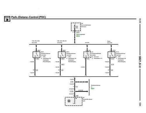

Das selbe Spiel hatte ich beim Rückfahrsignal (blau/gelb).
Bei Spender kam nach dem Zentralstecker eine Unteverteilung über Kammverbinder, bei meinem Cabrio lief blau/gelb direkt vom Zentralstecker zu den Rückleuchten.
Alle weiteren Kabelfarben waren vorhanden.

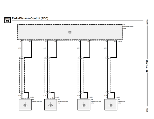

Anbei einmal der Schaltplan des Werkseitigen PDC.
Pdc1
Pdc2
Pdc3

Wo hast Du die 4 Ultraschallsensoren angeschlossen?

Folgendes bezieht sich auf die Nachrüstung des PDC, wie es ab Werk verbaut wurde.
Der Nachrüstsatz von BMW unterscheidet sich in einigen Punkten.
Siehe Post 2 von daniel.krueger in folgendem Link:
http://www.bmw-syndikat.de/.../...eckerbelegung_PDC_3er_BMW_-_E36.html
Normalweise gehen 7 Adern in den schwarzen Stecker, keiner 8.
Und auch nur eine zum Gong, nicht zwei.
Habe das PDC an meinem Cabrio gerade erst selbst nachgetüstet.
Die Blaue Leitung geht direkt zum Gong vorne im Fußraum, alle anderen werden an die passenden Kammverbinder hinterm Handschuhfach oder unter der Fahrer Fußstütze angeschlossen.
Wenn du zu einzelnen Farben keinen Kammverbinder finden solltest, musst du das Signal anderweitig an einem entsprechenden Kabel abgreifen.
Bei meinem '94er Cabrio traf das auf die 12V Spannungsversorgung (grün/schwarz) und das Rückfahrsignal (blau/gelb) zu.
Die 4 U-Schall Sensoren sind der gelbe Stecker.
Die Verbindung vom Steuergerät zum KFZ Kabelbaum, der schwarze Stecker.
Ja genau der gelbe Stecker sind die Sensoren. hier nochmal Fotos auch vom gong Anschluss da ist ein rot blauer und ein rot/weiss oder grauer die zum schwarzen Stecker gehen. Der Gong kommt beim Coupé unter die Hutablage . Ehrlich gesagt steht in dem verlinkten Thread 2x an die Diagnose Verbindung nun gut aber wo wie was frage ich mich gerade und wo genau an die Rückleuchte ?! Oder muss ich einfach den kammverbinder unter dem Fußraum finden welche schon die selben kabelausfuhrungen in den jeweilig Farben vom schwarzen Stecker hat und lediglich mit dazu klemmen ?!
Vielen Dank
