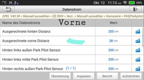

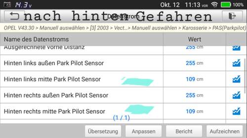

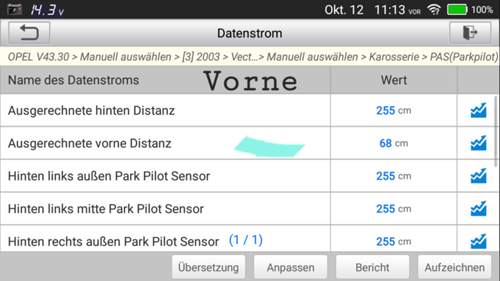

mit dem OPelCOM beim PDC in die Ausgangstest gehen,
dort die PDC Sensoren manuell auswählen,
evtl gibt es auch ein oder 2 Datenlisten.
dieses Auswählen und die PDC Sensoren anschauen.
ein intakter PDC SEnsor hat eine Zahl drinn stehen und
diese Zahl ist immer 255.
stehen da Striche oder andere Zahlen ist der SEnsor bzw Kabel defekt.
geht man vor den Sensor ändert sich die Zahl 255.
Ähnlich wie im Bild, aber ist nicht PDC, sondern LWRL.
Damit sieht man auch, ob das PDC Steuergerät Spannung bekommt und
ob der Bedientaster PDC eine Schalterstellung anzeigt im PDC Steuergerät!

Nach prüfen der Sensoren im OP-Com stehen zwar bei den Sensoren 255 drin aber der Wert ändert sich nicht bei Bewegung vor den Sensoren.

Wenn da überall die Zahl 255 bei den Sensoren steht,
sind sie ganz!
Ich hatte die "Bewegung" falsch beschrieben,
"geht man vor den Sensor" Entschuldigung!
Ich meinte eigentlich,.leuchtet die gelbe Kontrolle im Schalter und man fährt langsam Rückwärts,
So muß sich die Zahl 255 ändern.
So ist es zumindest bei meinem,.Bei einem Test vor Jahren.

leider verändert sich der Wert nicht wenn jemand vor den PDC Sensoren steht.
es steht dauerhaft 255 bei allen Sensoren.
Gelbe Leuchte ist an beim Rückwärtsgang.
