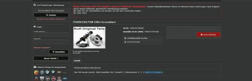

7H0 919 275 E grundiert. Kostet 70€. Position ist egal da es alles die gleichen sind.
Stoßstange runter, alten raus, neuen rein.

ich benötige ein neuen PDC Sensor für den dicken für hinten. Habe ein gutes Angebot in der Bucht gefunden die Teilenummer lautet 420 919 275 A. Und hier noch mal der Link :
http://www.ebay.de/.../200577208370?...
Würde der passen von der Teilenummer ?
Danke.
LG
Passt leider nicht.
Oben steht doch die Teilenummer die passt.
