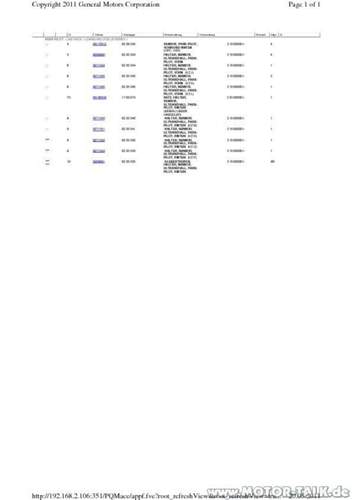

So, kleiner Nachtrag zu den PDC-Halterungen, die mit der Stoßstange verschweißt werden.
Teilenummern:
Halterring Sensor Park-Pilot
Vorne Rechts,
1 Stuck
Teilnr: 93172116
Katnr:12 39 973
Vorne Links,
1 Stuck
Teilnr: 93172114
Katnr: 12 39 971
2 Stuck
Vorne Mitte Rechts und Links,
Teilnr: 93172115
Katnr: 12 39 972
Hinten Rechts,
1 Stuck
Teilnr: 9317212
Katnr:12 39 974
Hinten Links,
1 Stuck
Teilnr: 93172126
Katnr: 12 39 976
2 Stuck
Hinten Mitte Rechts und Links,
Teilnr: 93172124
Katnr: 12 39 975
Ich habe mir auch noch die innere Halterung für die SWRA bestellt (um die SWRA-Ausschnitte 100%ig vor zu arbeiten, dass ich nach dem Lackieren nicht mehr dran herum werkeln muss)
Halteklipp SWRA
1 Stück
Vorne Links
Teilenr: 13183124
Katnr: 1452888
Halteklipp SWRA
1 Stück
Vorne Rechts
Teilenr: 13183125
Katnr: 1452889
Preise: Alle PDC Halter 3,65€ pro Stück
Die SWRA Klipps 4,84€ pro Stück
Gesamt sind es knapp 40€, für einen Haufen kleiner Plastikteil schon ne Menge Holz, ist es mir aber Wert. Nicht dass ich nach dem lackieren noch irgendwas verpatze und neu lackiert werden muss...
Dafür bleiben die Halterungen an den oroginalen Stoßstangen dran und es dürfte beim Widerverkauf der alten Stoßstangen den Einkaufspreis ein wenig kompensieren:p

Als erstes muss ich die PDC-Halterungen für Hinten revidieren!
So wie es aussieht sind die NUR für 4 und 5 Türer...
Beim Caravan OPC/OPC-Line gibts einen extra Satz kosten ca. 20€ soll morgen da sein, dann gibts auch Teilenummern...
@Deutero ich empfehle dir grundsätzlich dir die Halterungen zu zu legen, habe jetzt festgestellt, dass das 21er Loch nicht wirklich passt (evtl. 22mm) mit den Halterungen kann ich das Loch jetzt 100%ig fertigstellen, sowie bei den SWRA-Auschschnitten (wobei es bei denen ja nicht so wichtig ist, die Kanten werden ja eh nicht sichtbar sein...
Mit nem Dremel, hm, denke schon, hab halt immer vorsichtig gebohrt und den Kunststoff wieder abkühlen lassen. Ein bissl hat er geschmiert, ist aber ja auch ein sehr weicher Kunststoff...
Themenstarteram 19. Mai 2011 um 13:09
Also der Lochdurchmesser wird anhand der PDC Halteringe bei ca. 22,5 - 23mm liegen, musste jetzt gezwungener Maßen mittels Rundfeile die Löcher ausreichend weiten, dass das passt (vorallem muss ja noch ien Hauch von Spiel sein, weil ja noch die "dicke Lackierung" drauf kommt.
Jetzt sehen die Löcher leider nicht mehr 100%ig rund aus, was bei einem so kleinen Teil und dunklem Lack aber nicht auffallen wird...
Mir ist auch aufgefallen, dass bei meiner originalen Frontstoßstange scheinbar leicht andere PDC-Halterungen verbaut sind (andere Kontour). Bin mal gespannt, ob ich meine PDC da richtig reinbekomme und alles Passt...
Mittlerweile regt es mich auf das ich es selber machen wollte, im Nachhinein ist man immer schlauer aber wird sich ja noch zeigen ob all
