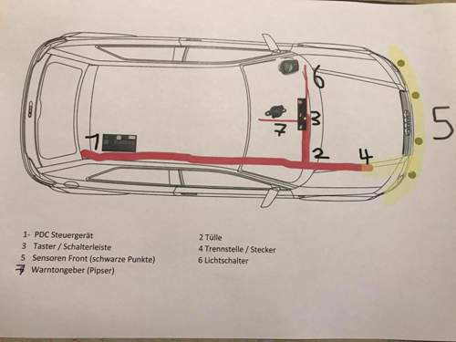

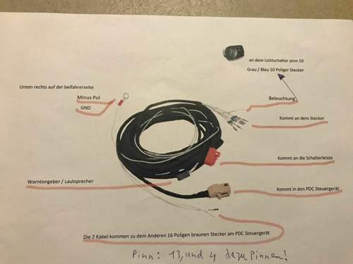

am 17. Januar 2009 um 17:55
Ist es mittlerweile möglich? Habe derzeit noch eine Stoßstange im Keller. Da der A3 mittlerweile auch für vorn PDC verwaltet ist die Frage des Nachrüstens aufgekommen.
Muss ein Steuergerät getauscht werden? Überhaupt möglich? Eventuell Teilenummern für die PDC vorn. Weiß einer der Teileguru's obs versch. Steuergeräte sind für PDC nur hinten und PDC ringsrum. Wenn ja tauschbar, kommt man da ran ohne das Cockpit in seine Bestandteile zu zerlegen. Müßte hinten sein richtig?
Marcus
am 17. Januar 2009 um 18:12
wenn du es wie ab werk nachrüsten willst, musst du auf jeden fall im cockpit einen schalter einbauen, mit dem du das ding dann auch abschalten oder halt zuschalten kannst. zudem noch die neue stoßstange, sensoren, steuergerät und piepser und kabel.
alles in allem sehr aufwendig und man muss viel außeinanderbauen.
aber möglich ist es .... bei audi werden sie dir sagen " ist nicht möglich " weil die keine lust haben alles sauber zu verlegen und so. besorg dir die teile und mach es selbst oder in ner freien werktstatt.
