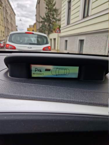

Hallo!
Wir haben einen 2008er XC60 mit PDC vorne und hinten! Vor ein paar Monaten begann die PDC vorne zu spinnen - es wurden Hindernisse angezeigt wo keine waren usw... dann klappte es wieder mal einen Tag problemlos und dann spielte sie wieder verrückt.

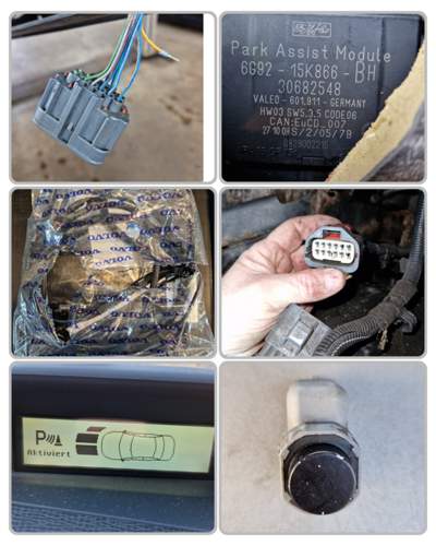

Bisher haben wir versucht:
1) Sensoren umgesteckt von links nach rechts usw... -> Anzeige blieb gleich von Hindernissen die nicht da waren. Sensoren sind somit nicht die Ursache!
2) Kabelbaum in der Frontschürze original von Volvo erneuert -> Fehlerbild blieb gleich!
3) PDC Steuergerät im Kofferraum getauscht -> Fehlerbild blieb gleich!
4) alle 6 Pins der PDC vorne im großen Stecker in der Frontschürze abgetrennt und einen neuen Stecker verbaut -> Fehlerbild blieb gleich!
Hat jemand noch eine Idee wo der Fehler begraben sein kann?
Nächster Schritt wäre noch ein 6-poliges Kabel vom PDC Kabelbaum direkt zurück zum STG im Kofferraum zu legen ... aber vielleicht haben wir noch eine Möglichkeit um den Fehler zu finden / beheben?
Danke für Tips und Infos!
Lg Peter

Themenstarteram 3. April 2023 um 9:40
Hallo und danke schonmal!
Wenn vorne rechts ein Sensor was meldet wo nichts ist und man tauscht ihn mit links und der Fehler wandert nicht mit, dann kann der Sensor nicht schuld sein!
Und zwecks Software - die hat nun seit 2008 gut 14 Jahre funktioniert, die kann man mit Sicherheit ausschließen ...
Es sind auch keine Fehler im Speicher abgelegt - es dürfte ein reines Kontaktproblem sein - es gibt ja Tage wo das System 1A funktioniert...
Lg Peter

@msms wenn vorne links ein Hinderniss angezeigt wird und ich dann den Sensor nach vorne rechts gebe und dort zeigt er kein Hinderniss an, dann kann es nicht am Sensor liegen ...
Die Theorie mit Sensoren usw haben wir mittlerweile durch - die schließe ich mittlerweile aus.
Ein Freund und Volvo Mechaniker hat mir auch gesagt dass die ersten XC60 damals viele Probleme mit Wassereintritt bei den Windschutzscheiben hatten, vielleicht hat sich da wo was an Oxidation gebildet über die Jahre beim Kabelbaum unterm Armaturenbrett.
Aber dort zu suchen ist zu aufwändig, da wird es leichter sein, im Außenbereich ein 6-poliges Kabel für die vordere PDC zurück zum STG zu legen ...
Aber müsste es denn nicht beim durchmessen etwas anzeigen, es sind ja Schwankungen

Leider, das habe ich schon versucht, da geht die ganze PDC auf Störung.
Sensoren sind original und können definitiv ausgeschlossen werden...
Und wenn der Fehler auftritt, beschweren sich alle drei Sensoren gleichzeitig?
Themenstarteram 11. April 2023 um 20:06
Nein ist immer unterschiedlich, manchmal auch nur ein Sensor...
