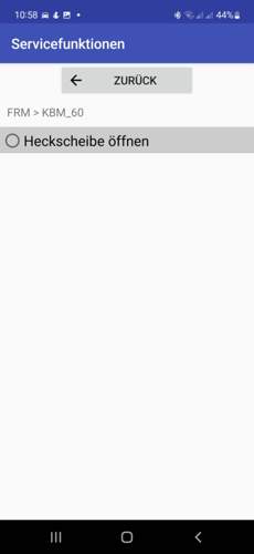

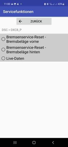

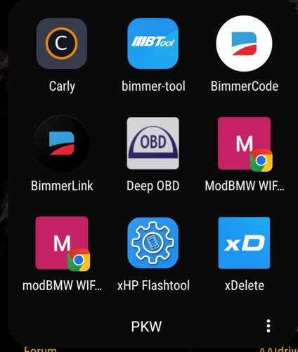

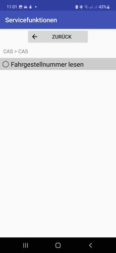

Hi , Bimmercode und Bimmerlink kostet jeweils 39,90 Euro. Also muss beides gekauft werden.
Funktionieren mit Bluetooth und WiFi, Enet Kabel vom Rechner kann man auch benutzen.
Adapter von RJ45 Stecker auf USB C für das Smartphone wird da gebraucht.
Ich benutze auch noch Bimmertool, kostet knapp 15 Euro. Geht auch Bluetooth und Wifi.
Im Bild Bimmertool Möglichkeiten für mein Motor
