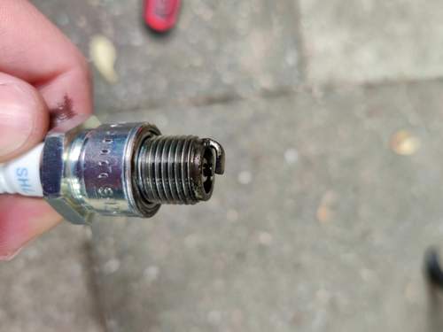

Wie sieht die Zündkerze aus, wenn der Moor nach der kurzen Zeit wieder ausgeht, sehr nass oder trocken?
Und wie sieht's mit dem Luftfilter aus? Haben sich da evtl. im Winter Mäuse eingenistet und den Luftfilter zerpflückt/den Luftdurchlass dicht gemacht, so dass sich der Motor jetzt etwas Luft über den ausgebauten E-Choke holt?

Die Zündkerze ist auf dem Bild zu sehen.
Die Luftfilterkastenabdeckung und den Luftfilter selbst habe ich ausgetauscht. Dort sollte es keine Undichtigkeiten mehr geben.
Heute hab ich ihn nochmal versucht zum laufen zu bringen. Dabei stellte ich fest, dass der Motor sehr hochdreht (Vollgas) sobald ich den Finger vom Loch der Kaltstartautomatik nahm. Ließ ich jedoch nur eine kleine Öffnung an dem Loch, lief der Motor ruhig und das Hinterrad drehte sich kaum ohne Gas zu geben.
Auch unterschiedliche Einstellungen an der Standgas- bzw. Gemischschraube brachten keine Änderung. Als der Motor nach einigen Minuten warm war, konnte ich die Kaltstartautomatik auch wieder verbauen und der Motor lief ca. eine Minute ruhig weiter.

Zündkerze nach kurzer Motorlaufzeit
