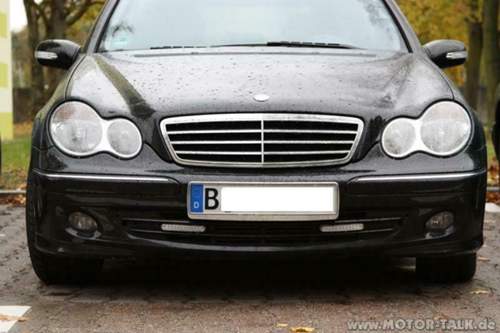

Hier ist es,
wobei hier der Mittenabstand noch verändert wird, also die TFL noch jeweils um knappe 10cm nach außen verschoben werden.
Gruß Net Surfer

Foto ist da,
der Einbau ist eigentlich recht simpel und in der dazugehörigen Anleitung recht gut erklärt. Der Hinweis auf die Dimmbarkeit ist zwar gut, jedoch gestaltet der sich schwierig, weil man dazu die Standlichtbirnen tot machen müsste, um ordnungsgemäß durchs Land zu fahren. Daher ist es empfehlenswert ein Relais einzubauen, dann umgeht man diese Funktion.
So könnte man sich auch gleich welche kaufen, die dieses Feature nicht haben.
Übrigens befindet sich die komplette Steuerelektronik in den Leuchtriegeln, bis auf das Relais, was optional erworben werden muss.
Angesteuert werden die Impulse zum Ein, Aus- und Dimmschalten lediglich über ein Kabel, was an das Abblendlicht angeschlossen wird, sonst nur noch Plus und Masse.
Eine fliegende Sicherung sollte aber auf jedenfall mit eingebaut werden, denn diese ist im Lieferumfang nicht enthalten.
Gruß Net Surfer

Stimmt, die sind wirklich noch zu mittig.
Ich finde, dass die TFL sich schlecht ins Gesamtbild der W203-Front integrieren. Optimal wäre eine Installation zwischen Abblendlicht und Nebelscheinwerfern, direkt unter der Zierleisten.
Aber das ist wohl schlecht zu machen. ;)
