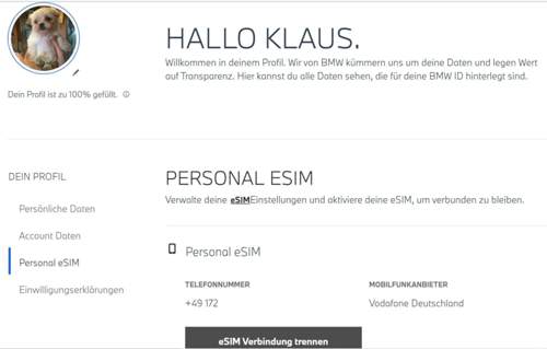

Hallo, ich hab im G05 Chat nichts darüber gefunden.
Ich war total happy, als ich gesehen habe, dass das bei meinem G05 von 2019 gehen soll.
Mein Datenvolumen übers Auto mit Aussenantenne und Hotspot im Auto.
Dazu noch telefonieren im Fahrzeug, alles ohne das Handy dabei zu haben.
Genau darauf habe ich gewartet.
Ich hab das über meine BMW App geordert, die Einrichtung war selbsterklärend, incl. Buchung bei Vodafone für 5€ im Monat, sah alles super aus.
Zum Schluss die Rückwärtsprüfung von Vodafone (OneNumber Car)hat nicht geklappt.
In der My BMW App steht bei eSIM außerdem "Nicht Kompatibel"
Gestern hab ich beim Freundlichen die neueste Soft raufbekommen.
Heute hab ich mit Bimmercode im HU Modul noch die esim aktiviert.
Hat alles keinen Erfolg gebracht.
Außerdem fehlt im Fahrzeug bei mobile Geräte noch der Menüpunkt "Personal eSIM einrichten".
Hat jemand das hinbekommen oder kann jemand helfen?

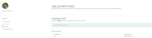

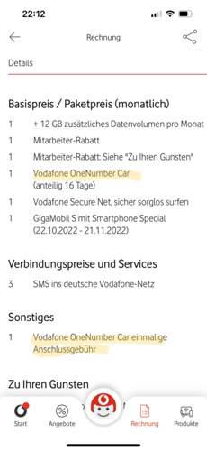

Also ich habe mir den Aktivierungsprozeß nochmal angeschaut und erfolgreich durchgeführt.Man muß allerdings schon einen Vertrag bei VF haben. Kostet dann 5€ im Monat mehr und einmalig 10€Aktivierung.
OneNumber
Hi Flightinstuctor,
dachte, ich hätte das auch so gemacht, bestehender VF Vertrag, 5€ mtl, Aktivierung einmalig 10€, wird abgebucht.
Das heißt dann bei Vodafone "OneNumber Car"
Hab beim Rest allerdings nicht das gleiche Ergebnis wie du, sprich funktioniert nicht.
Hab mal Bilder beigefügt.
Wenn du auch OS7 hast, müsste es auch bei mir gehen. Hast du nen Tip?
Hast du deine Telefonie im Auto ohne Handy getestet?
Funktioniert W-lan-Hotspot jetzt im Auto?
Hast du im Fahrzeug bei mobile Geräte einen Menüpunkt "Personal eSIM einrichten"
