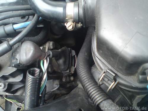

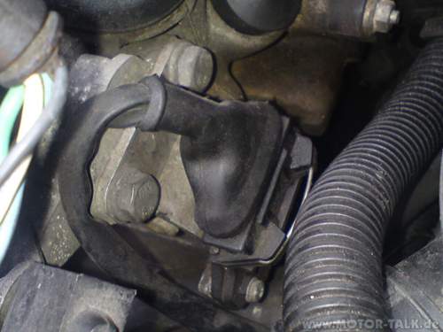

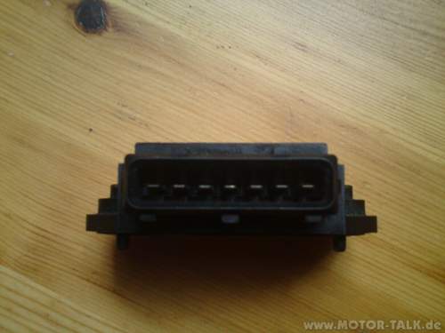

Die braune box ist das Doppeleinspritzrelais das zündungsmodul sitzt normal hinter dem motor also wenn du vor dem auto stehst hinten rechts fahrerseite ist am motor angeschraubt ein schwarzes flaches teil so war es jedenfalls bei mir
So hab grad mal fotos gemacht von dem Zündungsmodul und wo es bei mir sitzt allerdings muß ich sagen das ich ein 1.4 liter mit 94 ps habe baujahr 92 kann sein das es eventuell dann bei deinem wagen anders ist
