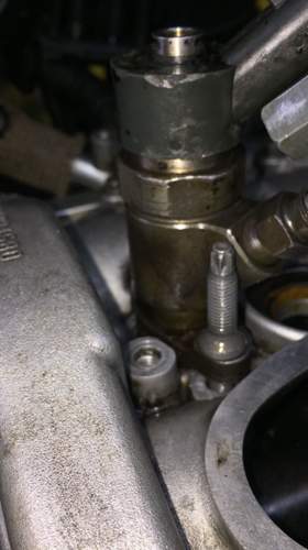

Was mir aufgefallen ist das Injektor 2 und 3 leicht der Kraftstoff zu sehen ist und wenn ich auf die Schwarze Pumpe oben drauf drücke dann geht der Kraftstoff soweit ich sehen kann nicht richtig vom Injektor in die Ventile rein!
Keine Ahnung mehr was das sein könnte, muss ich die alten Teile die ich aus- und wieder eingebaut habe wieder anlernen! Da muss ich was falsch gemacht haben! Habe es mit Silikonspray als Starthilfe probiert am Ansaugtrakt, das hatte aber nichts gebracht! Hatte es auch an einem Auslesegerät dran, der hatte mir keinen Fehler angezeigt.

Also der Stand der Dinge ist der das wir jetzt mal mit einem Freund hingegangen sind und die Batterie ersetzt haben, die alte die nicht so alt ist hat es nicht mehr gepackt! Dann haben wir ihn kurz zum laufen bekommen (wie im Beitrag zuvor erwähnt) und dann ausgemacht! Wir haben dann nochmal den zahnriemen auf OT eingerichtet weil die steuerzeiten nicht gestimmt hatten! Haben dieses mal das zweimassen Schwungrad mit arretiert und es so hinbekommen das es jetzt passt! Dann haben wir versucht zu starten aber die Kiste ist leider nicht angesprungen! Der Balg wo man zum pumpen benutzt ist leer und aus den Leitungen kommt leider kein diesel mehr! Das sind noch 1/3 im Tank und ich habe gestern ein Kleinen Kanister nachgefüllt! Wir haben auch den diesel Kraftstoff Filter mit einer Spritze vollgemacht aber ein Teil des Kraftstoffes ist durch durch den entlüftungsschlauch entwichen. Also ich denke mal das nicht am Filter liegt! Als wir die Zündung auf 2 gestellt haben haben wir bemerkt das die vörderpumpe garnicht angeht, der hat doch eine Vorförderpumpe oder nicht?

Der Peugeot 206 mit dem Motor DV6TED4 hat keine elektrische Vorförderpumpe.
Der Blasebalk muss prall sein, sonst springt er nicht an. Du kannst auch den Zulauf, Tank zu Vorförderpumpe abklemmen und direkt vom Blasebalk einen Schlauch in ein 20 Liter Kanister tauchen. Blasebalk pumpen bis er prall ist, Fahrzeug starten. Wenn er dann "anspringen" sollte, zieht er Luft zwischen Blasebalk und Tank, Leitung angebissen oder so.

Ja der zieht Luft, nein die Leitung ist in Ordnung!
