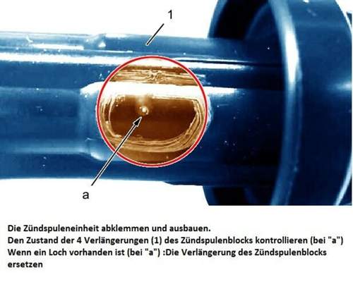

Mögliche Ursache für ruckelnden Motor oder Loch beim anfahren:
- Drosselklappeneinheit reinigen (ist aber fast nie die Ursache für ruckelnden Motor)
- Software Motorsteuerteil aktualisieren lassen (gibt mehrere Abhilfen, zB. ruckeln Motor, Loch beim Beschleunigen u.s.w.)
- defekte Zündspulenverlängerungen (siehe Anhang)
- Zündspule selber (ist Hersteller SAGEM verbaut, ersetzen durch Hersteller NGK oder BERU oder VALEO)
- Saugrohrdruckfühler reinigen, wenn keine Besserung, Teile Ersetzungs Nr.: 9639381480 einbauen
MfG Emma

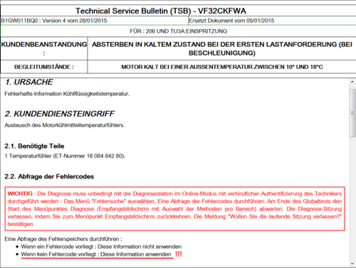

Saugrohrdruckfühler erneuert ?
"Mögliche" weitere Ursachen siehe Anhang.
MfG Emma
