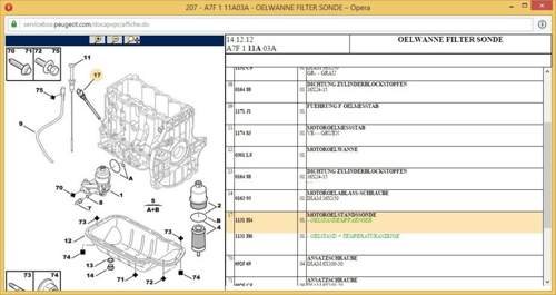

Der Peugeot hat KEINEN direkten Füllstandssensor sondern errechnet diesen Füllstand nur (frag mich jetz nich wie)
Dir wird deswegen auch immer nur der Füllstand vom letzten mal angezeigt als der Motor lief (mehr als 10min)
Deswegen fahr einfach ne große Runde und dann gehts weg. Kann auch bis zum nächsten Tag dauern ;)
@schmiddelt schrieb am 15. Mai 2015 um 19:53:07 Uhr:
Er hat einen -.- nur die öltemperatur wird errechnet .
Er misst den Stand im Intervall und immer unter 40grad Kühlmitteltemperatur

Okey aber warum sagt dann mein werkstattmeister das es keinen gibt? Und warum kann man keinen bestellen? Und warum sieht man keinen an der ölwanne?
Und warum sagt mir peugeot das der ölfüllstand über den öldruckschalter berechnet wird?
Ich meine mal so... Einen öltemperaturfühler kann ich ja bestellen aber keinen füllstandssensor.
Bitte zeig ihn mir damit ich schlauer werde
Zeig mir den originalen Temperatur Fühler fürs Öl will den sehen :)
am 16. Mai 2015 um 8:53
Such mal nach der nummer ersatzteilnummer 1338F8 ;)
@schmiddelt schrieb am 16. Mai 2015 um 10:53:52 Uhr:
:D:):D:D:D:D:D
fürs Öl nicht für die Kühlmitteltemperatur
aber bin überrascht das er doch nicht die Temperatur errechnet sondern Füllstandsgeber und Temperatur Geber in einer Sonde drin 1131G2
aber zur Temperatur bin ich noch skeptisch hab leider kein gleiches FHzg zur hand mit VIN sonst könnte ich noch den Zusammenhang rauslese n

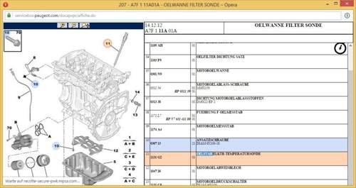

@johnsen1325 schrieb am 12. Mai 2015 um 09:58:22 Uhr:
Und übrigens hab ich den 1.4 VTi mit 95 PS.
hier wird vom 95 PS 14 VTI geredet und genau diese habe ich rausgesucht .
der VVT genau wie der VTI haben den Gleichen Sensor
denn wenn du SO klug bist und dein meister zu gleich würdest du sofort als Experte erkennen das der Normale 16v 95 PS auch einen hat bzw zwei einen Der NUR den Ölstand misst und einen DER Ölstand UND Temperatur Misst folgende Nummer 1131H4 , 1131H6
bevo man Halbwissen rumstreut sollte man sich informieren und es klar stellen
ps: habe noch nie eine Kühlmitteltemperatur sensor mit Dichtung und Klammer irgendwo im Motorblock an die Ölwanne gewechselt beziehungsweise am Öldruckschalter
und es geht über den 207 weiß ja net was du suchst
beim normalen 16v ist die Sonde von vorne eingesetzt beim VTI und VVT ist der von hinten .
ps : Nicht über TU Einspritzsysteme die Bauteile suchen sondern ET / EP
werde auch nichtsmehr schreiben das war mein letzes Posting über dein Kommentar , es werden nur noch Fragen bezüglich der Thematik im Thread beantwortet
