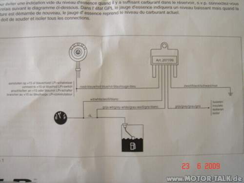

Ist bei Renault und Peugeot schon seit ner Weile so, dass die Tankanzeige errechnet wird und kein Schwimmer mehr verbaut wird.
Es gibt einen elektronischen Tankrücksteller der verbaut werden kann. 4 Kabel anschließen und fertig...
Artikel: Tankfopper AEB 392

Renault, Peugeot und Jaguar benötigen einen Tankfopper unabhängig der verbauten Anlage.
Liegt an der gestörten Korrespondenz zwischen errechnetem Verbrauch(BC) durch Gasfahrt und der ermittelten nicht abnehmenden Tankrestmenge durch Schwimmer im Benzin Tank.
Während der Gasfahrt sinkt zwar immer noch der optische Benzinverbrauch, jedoch bei Neustart wird zurückgestellt und jeweils der aktuelle Benzinstand angezeigt, womit auch ein unnötiges Alarmgekreiche bei rechnerisch leerem Tank behoben ist.
Bei Vialle ist bei diesen Modellen dieser Tank-Fopper Bestandteil der Anlage.
die von AEB sollen es aber nicht mehr tun bei den neuen Fahrzeugen...welchen Hersteller liefert denn Vialle mit?! Hast du da evtl nen Anschlussplan?
Da man grundsätzlich so etwas als Umrüster da haben muss, Bitte.

Wie gesagt, habe ich mir eine Anlage von Vialle einbauen lassen. Jedoch wurde bei mir der Tankfopper nicht mit eingebaut weil er angeblich nicht mit dabei war. Nach einigen Hin und Her hat man mir einen anderen Tankfopper eingebaut, der aber erstmal nichts bewirkte. Nach einem weiteren Werkstattbesuch bewirkte er zumindest, dass nach jedem Tanken mit Benzin die Benzintankanzeige den richtigen Wert anzeigt. Aber eben nur dann korrigiert er die Benzintankanzeige sofort nach einem Neustart, ansonsten nicht. Eine Korrektur erfolgt nur alle 2-4 Tage mal. Woran kann das liegen? Ist das Teil vielleicht verkehrt angeschlossen?
Grüße Marko
Hallo!
Ich habe noch mal in der Werkstatt angerufen um zu fragen von welcher Firma der Tankfopper ist den sie eingebaut haben. Sie meinten, dass sie doch einen von Vialle eingebaut haben. Aber warum funktioniert das nicht bei mir?
Grüße Marko
