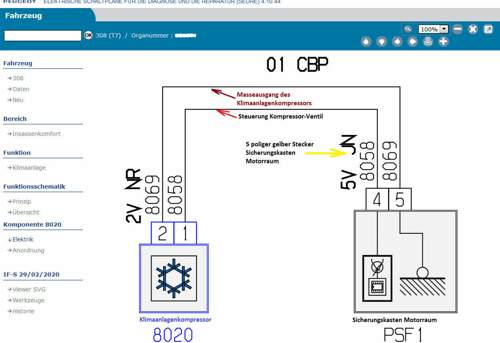

Proplem Klimaanlage:
erst mal messen, ob Sicherungskasten Motorraum Kompressor ansteuert, siehe Schaltplan Anhang, BSI kann ich mir nicht vorstellen
Proplem Heckscheibenheizung kenne ich auch nicht. Ich hätte mal die Kabel an der Heckscheibe abgezogen und ausprobiert, was passiert. Bleibt das Proplem, Steckkontakte BSI auf Nässe und Oxydation prüfen.

Bei der Klimaanlage wirst du auch kein klicken in der BSI hören. BSI steuert den Sicherungskasten - /Relais im Motorraum an, siehe Schaltpläne.

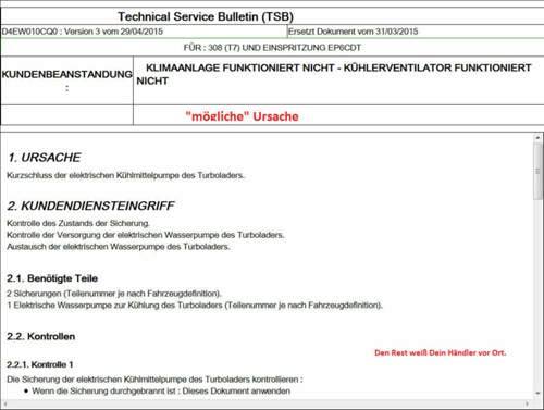

am 14. Mai 2020 um 8:19
Hey,
ich habe seit paar Wochen das Problem das die Klima nicht funktioniert.Meine Freie Werkstatt ist nicht besonders begabt Fehler zu finden und zu beseitigen.
Aufgrund dessen hat er den Peugeot an den Klimatester
angeschlossen und abgesaugt und neu befüllt.
Klima immer noch ohne Funktion.
Danach sagt er das der Kompressor defekt sei und dann hat er einen neuen Kompressor eingebaut .
Immer noch ohne Funktion.
Danach hat er den Kondensator ausgebaut und da waren wirklich 2 undichtigkeiten wo R134a ausgetreten ist.
Kondensator auch ersetzt.
Klima lief danach kurze zeit.
1 Tag später aber wieder nicht.
Diesmal Fehler ausgelesen per OBD und es tauchte Fehler code P0597 .
Laut Fehler und google recherche soll es das Wasserthermostat sein wo ein Fühler mit Stecker steckt und ein Stecker den den Wasserkreislauf lenkt.
Dieser ist nun auch getauscht.
Es wurde also getauscht:
450g R134a
Klima Kompressor
Kondensator ( Klimakühler )
elektrisches Thermostat
alles Neuteile von dem Örtlichen Auto Teile Zubehör Geschäft.
Nun funktioniert die Klima immer noch nicht.
Ich habe wegen der Werkstatt bereits 1300€ ausgegeben und habe immer noch kein positives Ergebnis.
Ich vertraue dem nicht mehr und hoffe auf Hilfe von euch .
Ich bedanke mich bereits jetzt für Hilfreiche Tips

Dann wäre unwahrscheinlich das die Klima zwischendurch mal gelaufen ist. Aber ist es nicht so, das die Klima einen Messwert vom Außentemp.fühler benötigt, da Klima unter 5°C aus bleibt. Mit Schaltplan würde ich hier mal messen. Spürt den Kompressor ein, wenn du a/c one schaltest? Wenn nicht Magnetschalter prüfen ob funktionsfähig und Steuersignal ankommt.
Ich hate letztes Jahr das gleiche Problem auf einem gleich alten Wagen. Nachdem auch andere Schäden vorlagen habe ich den Wagen abgegeben.
Aber zurück zum Fehler Code
In einem anderen Forum steht dazu dass verschiedene Teile gibt
https://www.peugeotboard.de/.../...nach-Wechsel-Thermostatgeh%C3%A4use
