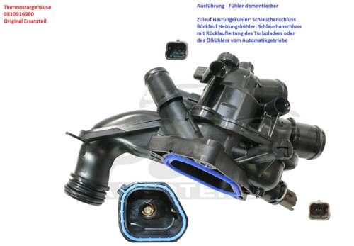

Diesmal Fehler ausgelesen per OBD und es tauchte Fehler code P0597 .
Laut Fehler und google recherche soll es das Wasserthermostat sein wo ein Fühler mit Stecker steckt und ein Stecker den den Wasserkreislauf lenkt.
Dieser ist nun auch getauscht.

Aber zurück zum Fehler Code
In einem anderen Forum steht dazu dass verschiedene Teile gibt
https://www.peugeotboard.de/.../...nach-Wechsel-Thermostatgeh%C3%A4use
