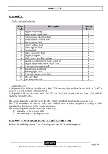

Apropos Blinkcodes: Laut besagtem Workshop Manual (Seite 14) ist der Fault Code '2' als 'Speed Sensor circuit fault' deklariert. Damit ist selbstverständlich die Motordrehzahl gemeint, welche über die Pickupspule außen am Polrad und dessen 23 Weicheisenplättchen (24 minus 1 Lücke) ans Steuergerät übermittelt wird, wobei dieser 'Speed-Sensor' neben dem reinen Drehzahlsignal über die Lücke auch als OT-Geber fungiert.
