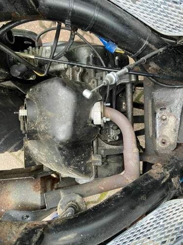

So konnte ich keine Seilscheibe feststellen, aber da ist definitiv eine Ölpumpe verbaut.
Themenstarteram 13. Juni 2021 um 14:52
Augenscheinlich habe ich so eine Ölpumpe verbaut.
Also ohne eine Vorrichtung für einen Bowdenzug.
Dann wird sehr wahrscheinlich ein falscher Bowdenzug montiert worden sein.

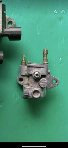

Die Ölpumpe sieht so aus
Ef572331-74a7-4c63-88ac-0f0d091234b9
Hallo
Diese Pumpe funktioniert ohne Seilzug.
Sie ist nur Drehzahlabhängig.
Die Pumpe mit Seilzug wäre Drehzahl + Lastabhängig.
Meine Vermutung ist daher, das ein falscher Gaszug eingebaut wurde.
Dieser birgt die Gefahr, das sich im Seilzugverteiler etwas verkanten oder aushängen könnte.
Pumpen ohne Seilzug haben ein ganz normales, einfaches Gasseil ohne Verteiler.
Vielleicht kannst du bei Peugeot anhand der Fahrgestellnummer herausfinden, welche Pumpe bei deinem Modell verbaut wurde.
Du hast das französische Gurtnermodell als Pumpe.
Pumpen mit Seilzug, sind von Mikuni.
Die Funktionsprobe ob die vorhandene Pumpe fördert, geht nur mit aufgesteckter Ölzuleitung (der kleine Ölschlauch) am Vergaser. Dazu muss es aber ein Klarsichtschlauch sein.
Zu diesem Zweck, ziehst du den kleinen Ölschlauch vom Vergaser ab. Dann lässt du ein, zwei Tropfen heraus sickern (bei Motorstillstand). Damit hast du eine kleine, sichtbare Luftblase im Schlauch. Jetzt steckst du den kleine Schlauch wieder an den Vergaser. Motor starten und schauen ob sich die Luftblase in Richtung Vergaser bewegt. Die Bewegung der Blase ist ganz langsam pulsierend.
