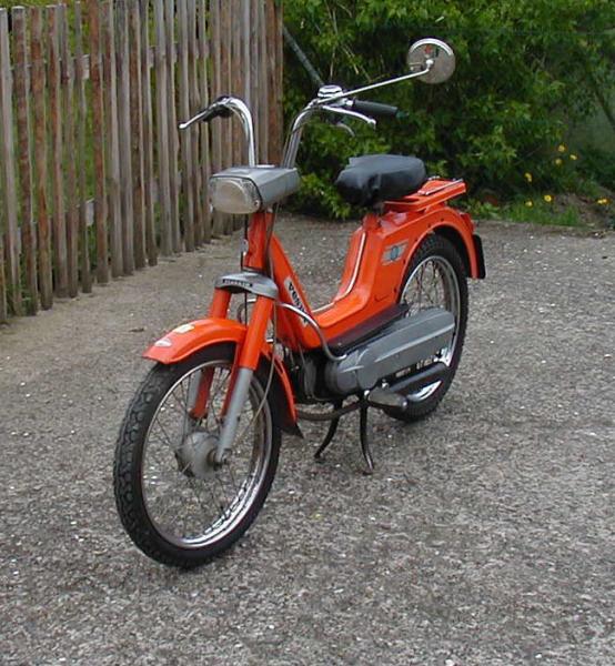

Ich habe ein paar Fragen zum Entdrosseln von meinem Mofa. Ich habe heute mal die Verkleidung
von der Vario an meiner Vogue abgeschraubt. Bei Rollern war da immer eine Riemenscheibe, aber bei mir
sieht das komisch aus. Zwei Bilder sind im Anhang.
Ich kenne das aus den Rollervideos, das man da irgendwas blockieren muss, bloß was muss ich bei dieser komischen Vario bitte blockieren, also wo ? Wäre gut, wenn mir einer das mal erklären würde anhand der Bilder.
Und dann habe ich noch Bilder von der CDI gemacht, sind auch im Anhang bzw. am Ende des Posts.
Ich wollte mir eine offene CDI kaufen ( ist das egal von welchem Roller die offene CDI ist ? ), muss ich da einfach den Stecker
rausziehen von der gedrosselten und bei der neuen CDI reinstecken oder muss ich die Kabelreihennfolge verändern ?
Ich hoffe, dass ihr mir helfen könnt.

Hinsichtlich der Details der Entdrosselung solltest du vor dem Beginn der Umrüstung einen Gesprächstermin mit einem Prüfer des örtlichen TÜV vereinbaren. Dann gibt es nachher bei der Eintragung der Entdrosselung auch keine Probleme.
Du schreibst etwas von deinem "Mofa" - dazu wäre gut zu wissen ob es denn wirklich eines ist denn trotz der etwas offensichtlichen Bauform ist die Vogue ab Werk kein Mofa sondern mit 45km/h Zulassung. Deine CDI sieht mir auch fast nach einer DrosselCDI vom Mofarüstsatz wie zB Alphatechnik aus.
Zurückbau auf 45km/h ist ja nix verwerfliches und umgebaute Komponenten finden sich in den Papieren des Drosselherstellers.

Ich kann die nur soviel sagen, das das keine Variomatik wie bei normalebn Rollern ist.
Diese Teile gab es schon vor ca 30 Jahren bei Peugeot Mofas, die kenne ich noch aus meiner Jugend.
Ich wusste garnicht, das das so noch gebaut wird, jedenfalls ist das Teil nicht über den Riehmentrieb gedrosselt.
Beim auseinanderschrauben wäre ich auch vorsichtig, wenn man die nicht wieder richtig zusammen baut hat man kein Leerölauf mehr.

Die Bilder des TE sind interessant. Kann es nicht sein, dass es doch eine Variomatik ist, welche für die Über-/Untersetzung verantwortlich ist? Angenommen die Drosselung von 45 auf 25 km/h ist nur über eine Motorleistungsreduzierung realisiert, wäre dann nicht die Übersetzung etwas zu lang.
:confused:
Ich kenne noch die Bezeichnung "Variateur" bei den Peugeot Mofas aus Frankreich, obwohl das Vogue inzwischen in China produziert wird und mit dem Original nicht mehr viel gemein hat.
Wie genau das Moped zum Mofa gedrosselt wurde, kann mit Sicherheit der Händler sagen, welcher den Drosselsatz eingebaut hat.

Moinsen,
das sieht mir eher nach einer stinknormalen Fliehkraftkupplung auf der Kurbelwelle aus. Kenne ich noch von früher von meiner
Vespa Ciao
oder der
Peugeot 103 SP
meines Bruders

Wozu ist dann die etwas größere Schraubenfeder unten am Motor gut?
Meine Vermutung: Diese Vario verändert nur den Durchmesser einer Riemenscheibe, die Feder hält den Keilriemen auf Spannung.
Zum Vergleich: Eine einfache Kettenschaltung hat auch eine Spannvorrichtung am Umwerfer.

Wozu ist dann die etwas größere Schraubenfeder unten am Motor gut?Meine Vermutung: Diese Vario verändert nur den Durchmesser einer Riemenscheibe, die Feder hält den Keilriemen auf Spannung.
So ist es - die hintere große Riemenscheibe ist starr. Wie es den Motor an den Rahmen ranzieht kann man gut sehen wenn man auf dem Ständer stehend Gas gibt.
